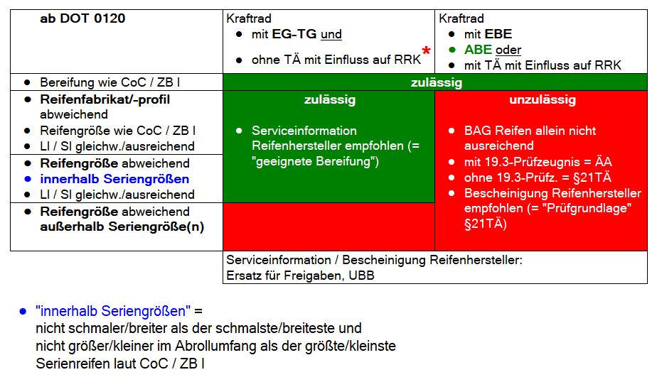

Jein
Meine ist von 1999 und Ich habe den ominösen Reifen Bindungs Satz drin stehen.
Aber:
Bei mir steht im Feld K eine Buchstaben/Zahlen Kombi.
Vom TÜV bestätigt: das bedeutet nationale Zulassung und somit ändert sich für mich nichts, solange ich die Reifengröße nicht ändere, siehe Matrix oben.
