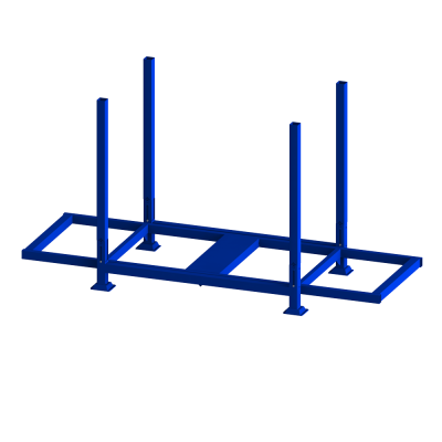

Ich mach mal weiter. Idee: ein Rungengestell für die Bierzeltgarnituren. Vereinfacht die Ladungssicherheit und ist auch einfach herzustellen. Sieht in etwa so aus.
Wäre perfekt wenn an den Stirnseiten auch noch Rungen angebracht würden, nennt sich dann Formschluss (Bild 2). Verzurrpunkte vervollständigen das Gestell.
Die endgültige Befestigung im Hänger (Festverbund oder Verzurrung) müsste noch abgestimmt werden.
Macht diese Idee Sinn?
Wenn ja, wer hätte Interesse dieses "Kellerprojekt" in Angriff zu nehmen? Bei der Materialwahl bitte bedenken dass es leicht aber auch stabil sein sollte, also kein vierkant Vollmaterial von etlichen Kilo :lol:

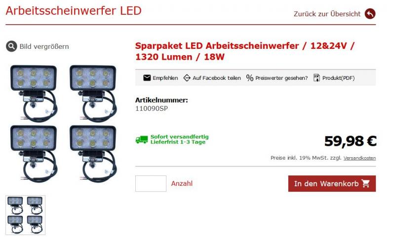

Nächste Idee: Gerade im Netz gefunden.
Damit sollte der Hänger im Innenraum ausreichend ausgeleuchtet sein.

Wie wäre es hiermit ? Kostet 15 Euro... Einfach zu verlegen dank Klebestreifen.
Dürfte alles gleichmässig erhellen ? 1300 Lumen und man könnte die Fernbedienung
als Lichtschalter an die Wand kleben .

Bezieht sich die Lumenangabe der Strahler auf das 4er Paket oder auf jeden einzelnen Strahler?
Ist das die Angabe für das Paket, dann sind die Laufleisten auch noch günstiger, sonst etwa gleich teuer.
Ich denke, neben dem Kopfanstossen bei den Lampen haben Leuchtleisten auch eine gleichmäßigere Ausleuchtung als Vorteil.
Das Angebot aus dem Supermarkt für 15 € können wir ja beim Mondweihnachtsmarkt testen.
Das Rungensystem bedeutet neben zusätzlichem Gewicht bei festen Rungen auch, dass jede Garnitur über die maximale Höhe gehoben werden muss zur Verladung.
Ich würde aus Gewichts-, Platz- Praktikabilitäts- und Kostengründen eine Verzurrung mit 4 Spanngurten (3 x 5 meter und 1 x 1,5 Meter) vorziehen. Ein Verrutschen wird alleine schon dadurch verhindert, dass die Garnituren von Teppich und Kisten umschlossen sein werden. Zur Sicherheit kann das Konstrukt aber auch noch über die Ösen abgespannt werden.
