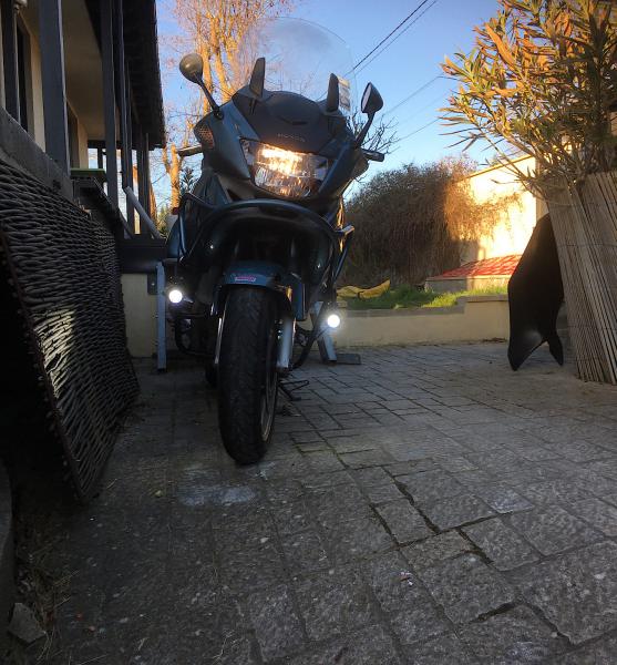

von Det_France
Konnte aus bekannten Gründen immer noch keine Nachtfahrt unternehmen :(
Hier also zunächst leider nur ein ,Standfoto‘.
Gruß und schönes Wochenende.
Detlef
