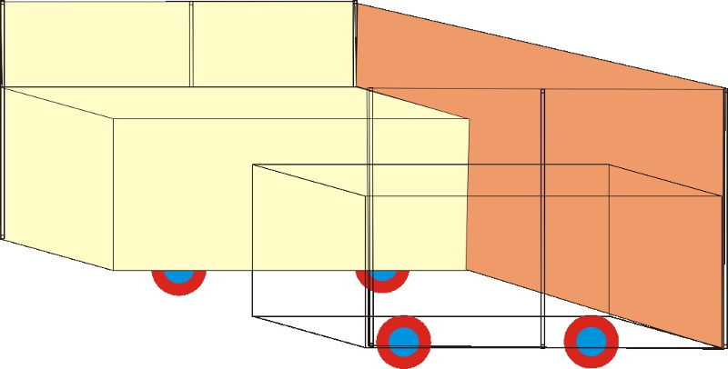

Küchencontainer
Küchencontainer
Habe mal eine Prinzipzeichnung gemacht.
Die Räder wären mittig und liefen in der äußeren Fahrzeugschiene.
Die braune Rückwand könnte fest am gelben Container sein und würde beim Aufstellen Stabilität geben. Der durchsichtig gemalte Container würde dann neben den anderen aufgestellt und verbunden.
Die Container wären innen natürlich nicht zu, also eher Regale und in einen könnte eine kleine Spüle mit Abflussschlauch in Eimer fest integriert sein.
Be und entladen wäre dann durch die Aufteilung einfacher und wenn man das ganze wie auf dem Hänger verbindet sollte man alles auch anderswo unterbringen können.
In die 6 gezeichneten Stangen, würden dann 3 Dachbügel eingesteckt und eventuell alles zusätzlich mit einer Plane überzogen.

Danke Gisbert. jetzt kann ich es mir auch vorstellen.
Ich finde diesen Ansatz sehr interessant.
So ein Kompromiss aus beiden Varianten wäre wohl genial.

Bei einer Hängerbreite von 130 cm scheidet ein begehbarer Container als Messelager also schon mal aus.
Da käme Gisberts Variante eher dran. Andererseits stellt sich mir die Frage, ob man dann noch genug Stauraum für die anderen Teile hat?

Stauraum sollte ja der selbe sein wie bei der 1-Container-Lösung. Die Kücnzeile wäre ja nur Arbeitsplatte mit Regalfläche für Kisten und Kleinteile bei ca 40 Breite bliebe ja in der Mitte dann 50cm Platz in voller Höhe und oberhalb von ca 50cm dann die volle Breite.
