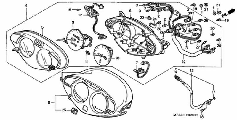

Leider kann ich nicht mit dem Werkstatthandbuch dienen aber vielleicht hilft Dir diese Zeichnung etwas weiter.
- Ville-Tacho.jpg (57.66 KiB) 6350 mal betrachtet
Scheint einiges an Aufwand zu erfordern, ich wünsch Dir gutes Gelingen.
Sollte Bedarf bestehen kann ich Dir eine rar-datei mit weiteren Explosionszeichnungen der 650er schicken.

Danke für das hilfreiche Bild.
Wenn die Verkleidung ab ist, kommt man schnell an den Tacho ran. Da er kein Rundinstrument in einem gebördelten Gehäuse ist, kommt man gut an sein Getriebe ran.
Ausbau
Bild eins: Tachowelle und die 4 Kreuzschrauben, die die schwarze Verkleidung an der weissen halten, entfernen. Dann die beiden kleinen Schrauben rechtsund links der Wellenaufnahme. Tacho von oben aus den Träger ziehen.
Bild zwei: Ich habe die Wellen und Räder ein bisschen gefettet und die Wellenaufnahme mit einem Graphit-Fett- und Ölgemisch. Dabei die Seele pro Forma in die Aufnahme gesteckt und ein bisschen rumgedullert, damit sich die neue Schmiere verteilt.
Zusammenbau in umgekehrter Reihenfolge, dabei den Tacho mit den kleinen Schrauben nur fixieren, noch nicht anziehen, sonst kann der Rücksteller des Tageskilometerzählers klemmen. schwarze Verkelidung wieder montieren (Achtung, Plastikgewinde!), Rücksteller testen und wenn alles OK ist, die beiden kleinen Schrauben für den Tacho anziehen.
Dann habe ich die Seele mit eine Graphit-Fettgemisch geschmiert und die Welle oben montiert. Das war's. Sollte man mal die Verkleidung abhaben, freut sich der Tacho über ein bisschen Fett. Die Aktion dauert 20 min.
