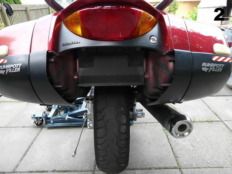

Honda Deauville NT650V Reifenwechsel (Hinterradausbau)-1_Heckschürze.jpg (47.84 KiB) 15751 mal betrachtet

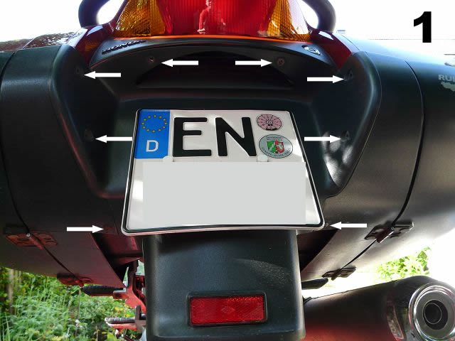

Also, die acht Flachkopfkreuzschrauben gelöst und das Plastikteil zwischen den Koffern samt Nummernschild herausgenommen.

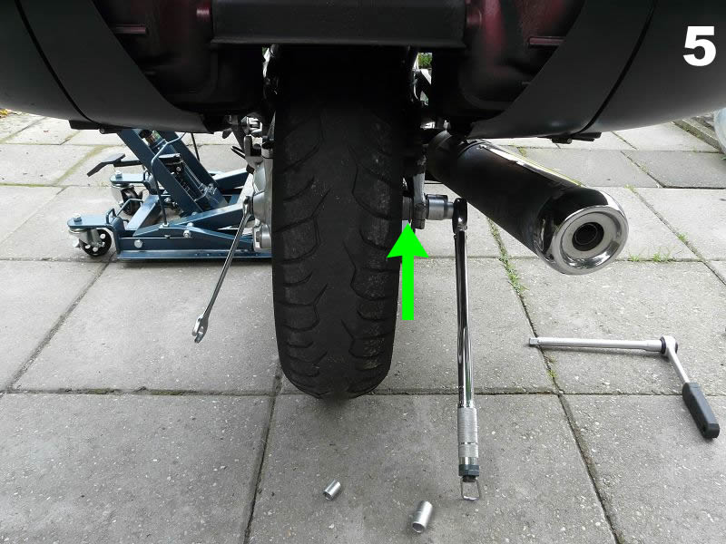

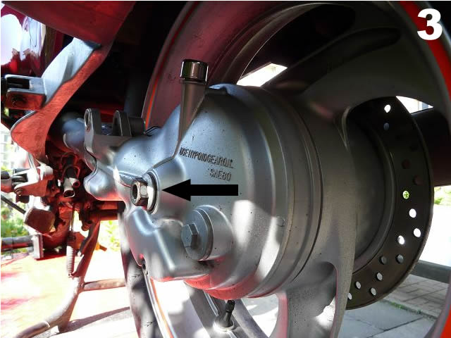

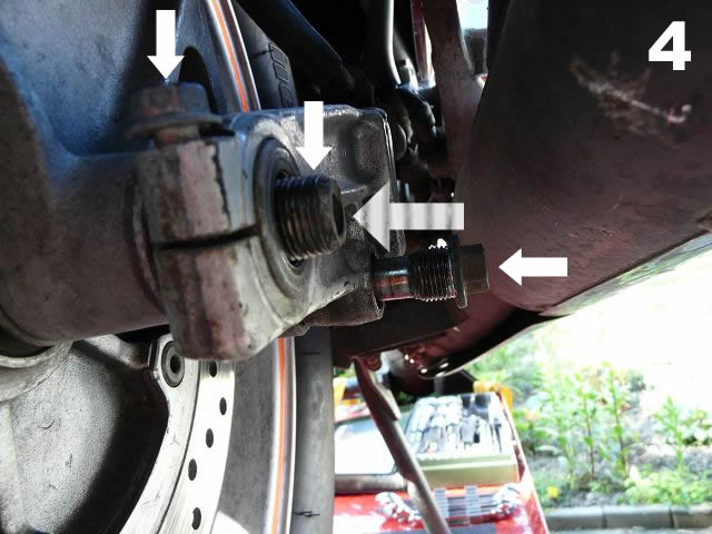

Nun erst kommt der „ach so kinderleichte Teil“ der erfahrenen Kumpels an die Reihe. Tatsächlich nur drei Schrauben. Die Bremssattelschraube lösen und entfernen, danach den kompletten Bremssattel nach oben wegziehen und zur Seite legen. Wenn die Steckachsenmutter vom Gewinde genommen worden ist, kann die Achse nach links und das Rad, wenn der Distanzring (Bild_5) entfernt worden ist, nach hinten herausgezogen werden.
Honda Deauville NT650V Reifenwechsel (Hinterradausbau)-3_Steckachse_links.jpg (51.29 KiB) 15751 mal betrachtet
Honda Deauville NT650V Reifenwechsel (Hinterradausbau)-4_Steckachse_rechts.jpg (50.78 KiB) 15751 mal betrachtet
Honda Deauville NT650V Reifenwechsel (Hinterradausbau)-5_Distanzring.jpg (85.43 KiB) 15751 mal betrachtet
Logischerweise ist der Einbau in umgekehrter Reihenfolge durchzuführen. Die Anzugsmomente der Schrauben und Muttern sind:
Widerlagerschraube der Bremszange = 88 Nm
Hinterachsmutter = 88 Nm
Achsklemmschraube = 26 Nm
FERTIG.

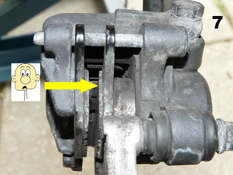

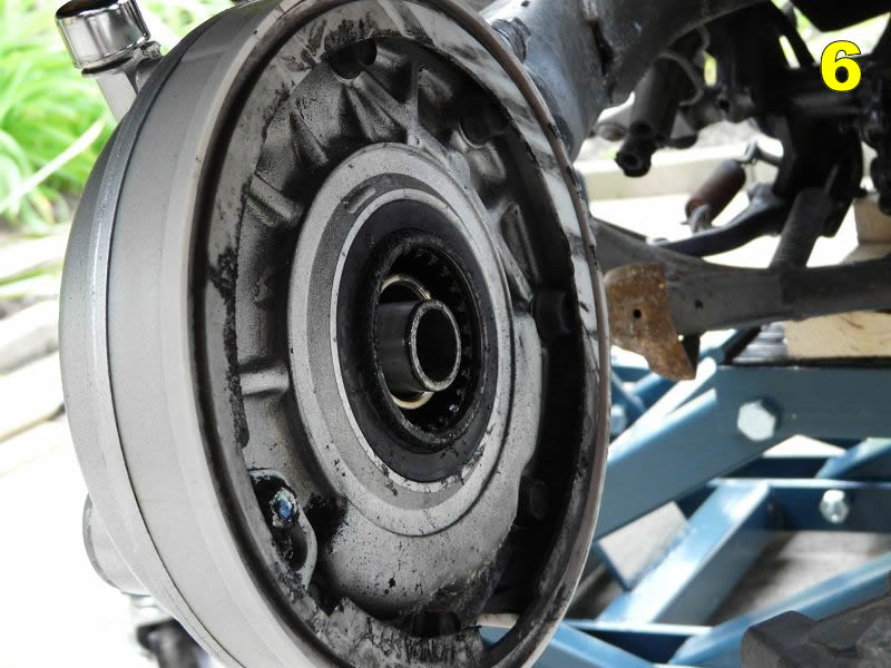

• In diesem Zustand kann man sich auch sehr intensiv mit dem Kardan (6) und der Beschaffenheit der Bremse (7) auseinander setzen. Auf jeden Fall sollte man das Radlager auf Beschädigung prüfen. Wer genaueres wissen möchte, sollte sich ein Reparaturhandbuch zulegen (Band 5251 im bucheli- Verlag) Dazu an anderer Stelle mehr.
Honda Deauville NT650V Reifenwechsel (Hinterradausbau)-6_Kardan.jpg (76.71 KiB) 15751 mal betrachtet
Honda Deauville NT650V Reifenwechsel (Hinterradausbau)-7_Bremssattel.jpg (84.79 KiB) 15751 mal betrachtet

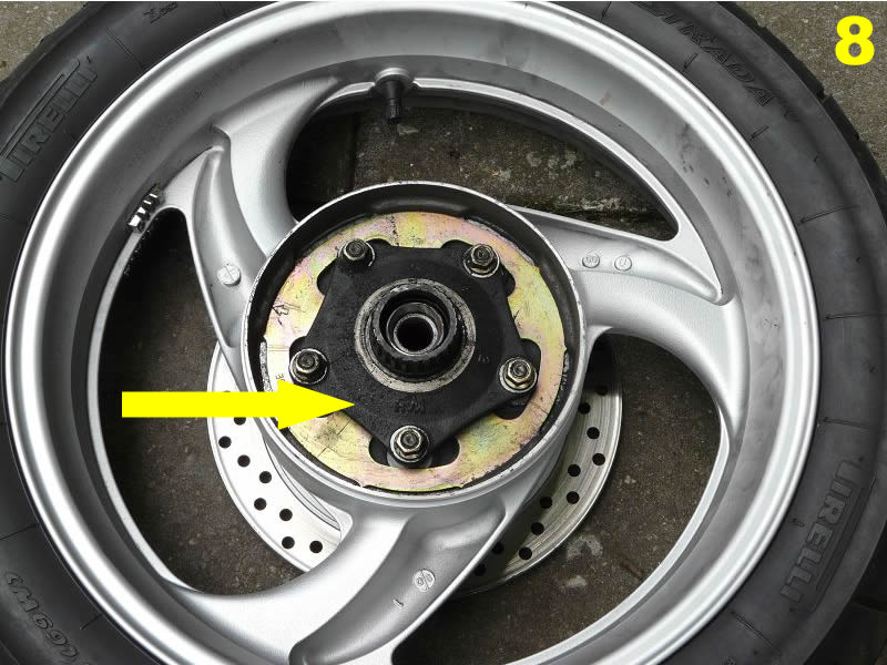

• Wenn das Rad an einer Maschine gewuchtet werden soll, muss der Endantriebsflansch entfernt werden. Kann sein dass dieser etwas fest hängt. Man kann ihn aber mit einem großen Schraubendreher oder einer Knippstange anlupfen.
Honda Deauville NT650V Reifenwechsel (Hinterradausbau)-8_ENDANTRIEBSFLANSCH.jpg (85.26 KiB) 15751 mal betrachtet

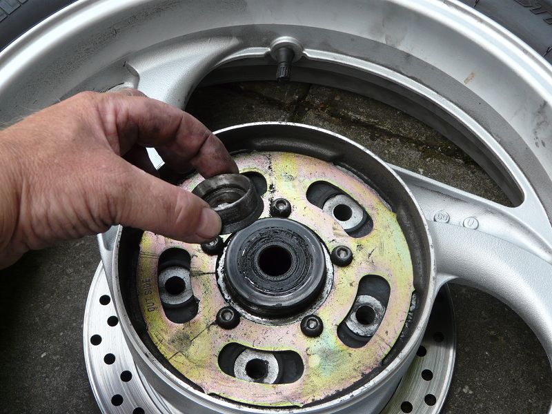

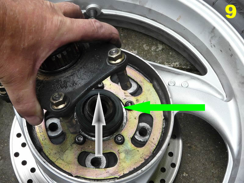

Aber vorsicht, beim Wiedereinbau nicht den Distanzring und O-Ring vergessen.
Honda Deauville NT650V Reifenwechsel (Hinterradausbau)-9_ENDABTRIEBSFLANSCH.jpg (94.2 KiB) 15751 mal betrachtet
