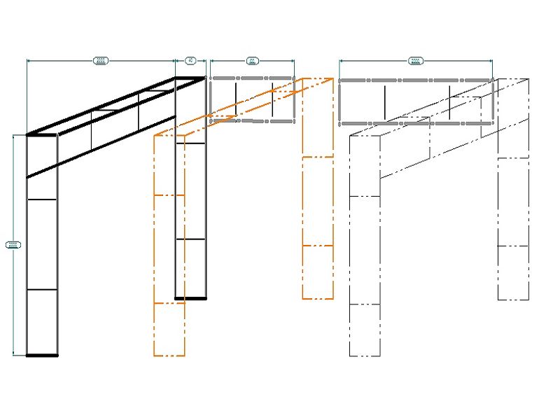

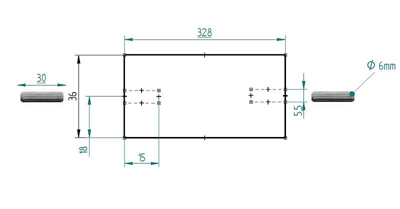

Nun, Danke Wolf. Aber einen eigenen Hänger haben wir auch noch nicht. Im Moment sehe ich die Messeteilnahme arg gefährdet, denn für Mittwoch und Donnerstag fehlen noch Leute. Da keiner von den Messeveteranen beim Aufbau dabei ist sehe ich Schwierigkeiten beim Küchenaufbau auf Euch zukommen denn das "System" welches durch die unterschiedlichsten Aufbauweisen keines mehr ist, wird viel Zeit in Anspruch nehmen aber dafür hätte ich ne Lösung (siehe unten). Das größte Problem ist nach wie vor die Lagerung des Materials nach der Messe. Die muss genauso gesichert sein wie die Teilnahme der gemeldeten Leute. Wir haben noch bis Freitag Zeit zur Meldung aber es ist immer noch keine Entscheidung gefallen. Für den Fall der Teilnahme hätte ich eine Idee ein neues einfacheres Element-System für das Küchenlager zu bauen. Dazu bräuchten wir ca 13 Elemente die später einfach zusammen gesetzt werden können. Wer Interesse hat kann sich mal die angehängte Datei anschauen. Man könnte die gesamte Arbeit, nach Absprache, auch aufteilen. Voraussetzung ist dass die Lagermöglichkeit nach der Messe gegeben ist.
Hier ein paar Bilder

So Freunde, nach dem die Messeteilnahme festgelegt wurde, habe ich Teile meiner Vorstellung des neuen Lagers umgesetzt. Unabhängig davon was nach der Messe geschieht sollte diese Aktion durchgeführt werden. Denn es erleichtert den Aufbau des Lagerbereiches um ein Vielfaches und nimmt nach der Demontage gerade mal 2Meter x 30cm x 40cm Platz ein. Wer Interesse hat mich bei dem Bau zu unterstützen sollte kurz Rücksprache halten damit die Anzahl der herzustellenden Elmente festgelegt werden kann. Wichtig ist eigentlich nur dass die Außenmaße von 2000mm x 400mm eingehalten werden. Wie dick und breit die Dachlatten sind, ist quasi „Latte“ :lol: . Es soll auch kein Schönheitswettbewerb werden. Hauptsache funktionell. Wie ich die Rahmen zusammen gebaut habe könnt ihr HIER sehen. Insgesamt sollten es 13 Elemente a 2Meter und 2Elemente a 1Meter Länge sein. Die Verbindung der Rahmen ist vielseitig durchführbar, entweder direkt verschrauben oder mit Winkel bzw. Lochblechen befestigen. Zudem ist die Befestigungsmöglichkeit der Plane wesentlich besser. Sollte dem Einen oder Anderen noch Verbesserungen oder Änderungen einfallen, nur zu, bin für vieles offen. Aber nicht für alles, denn wer für alles offen ist kann ja nicht ganz dicht sein…..

Hallo Ingo
schön das du dir so viel Arbeit gemacht hast.
nur habe ich kein konto bei der tube und kann deshalb nicht sehen was du gezaubert hast und aus deinen vorigen Zeichnungen werde ich nicht schlau.
lg Uli
