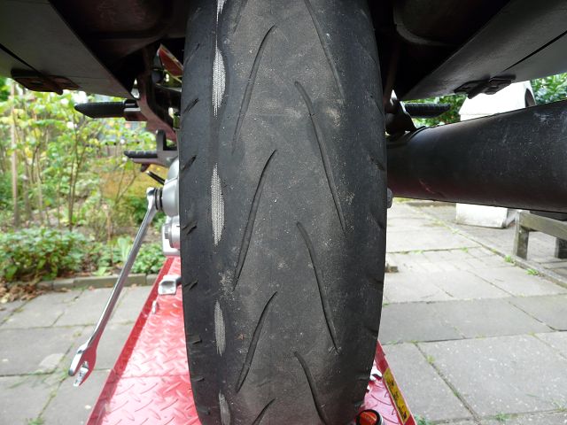

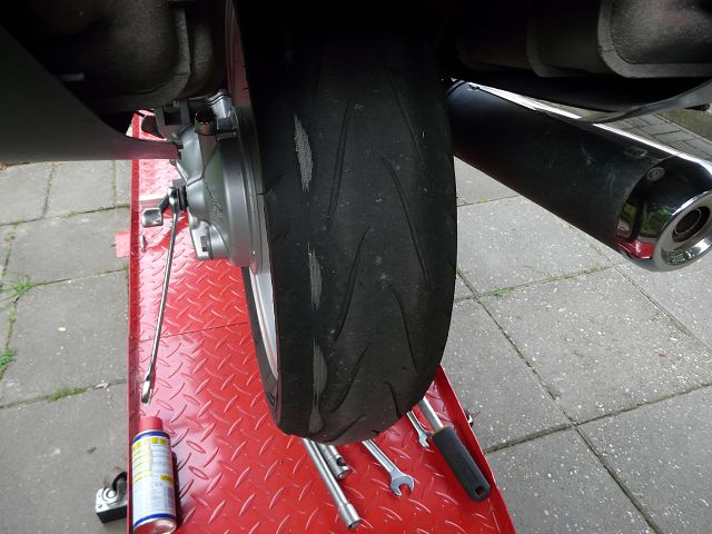

Habt Ihr so etwas schon mal gesehen? Der Reifen hat 12.000 Km weg. Luftdruck wurde bei ca. jedem dritten Tanken kontrolliert und gelegentlich wurden 0,2 bar bei gegeben. Heute dann der Schock, dieses Laufbild muss in kürzester Zeit entstanden sein. Aber wie?

Hallo Klaus, zum Thema Laufleistung kann ich sagen dass ich damit eigentlich zufrieden bin. Was mich so erschrocken machte war die Schnelligkeit mit der sich auf einmal das Bild anbot. Deine Einlassung zum Pilot Road 3 ist für mich sehr aufschlussreich. Ich habe schon einige Tests gelesen und die überwiegenden Meinungen gehen leicht ins Negative. Da ich mit dem 2er sehr zufrieden bin (bis auf jetzt gerade) werd ich ihn mir wieder holen. Deine Enttäuschung zur Laufleistung auf der Suzi kann ich nachvollziehen, aber das ist wohl der zu weichen Mischung zu schulden. Ich hatte mal eine 500er GS E, bei der hat kein aber gar kein Reifen die 8.000 überlebt. Doch da war die Erklärung in meiner Affinität zur Beschleunigung begründet. In Verbindung der superleichten Maschine mit den immerhin 46 PS war der gallopierende Abrieb vorprogrammiert.
Zur Ursachensuche für das seltsame Abrollbild kann ich die Aussage deines Freundlichen nicht ganz nachvollziehen. Ist beim Kardan normal. Häufige Annahme bei Kollegen die ich gefragt habe war der Reifendruck, doch selbst wenn ich mit extrem wenig Reifendruck Unterwegs wäre müsste die Abnutzung symetrisch sein und nicht Einseitig (meine Meinung). Ich denke eher wenn es kein Materialfehler des Reifens ist dass es irgend etwas mit der Spurführung zu tun hat. Da ist noch Forschungsarbeit angesagt. Ich hoffe ich werde fündig.

der Abrieb sieht, (zumindest auf den Bildern), doch recht regelmäßig aus. Ich kann mir nicht vorstellen, das dieses Bild durch zu wenig Luft oder durch die Spur zustande kommt. Hast Du vielleicht irgend ein Metall,- oder Hartplastik Teil "Rumhängen" (vielleicht auf einer Tour irgendwo Eingefangen, welches sich dann verkeilt hat) was diese regelmäßigen Abstände verursacht hat?

Hallo Klaus. Nee, ich hab nach dem Ausbau schon alles abgesucht. Wenn Deine Annahme stimmen würde hätte ich wahrscheinlich Geräusche wahrnehmen können und das Gewebe wäre durchgehend zu sehen. Für mich ist auf jeden Fall eine Unwucht im Spiel, nur, wo kommt die her?
@ Uli
Hallo Uli, schön mal wieder von Dir zu lesen. Ich hab im Netz irgendwo gelesen dass es tatsächlich Auswirkungen hat wie die Maschine beladen ist, sogar wie der Biker auf seinem Gerät sitzt. Aber das erklärt nur einseitig abgefahrene Reifen. Ich vermute mal dass wenn die Verschleissgrenze erreicht ist der Restbelag wesentlich schnellerem Abrieb unterliegt. Wie auch immer, erst mal wird weiter gesucht.

da wird aber auch bis auf die letzte Rille gefahren.
Noch ein, zwei rechts Kurven, dann sieht der auf der anderen Seite sicher auch so aus.
So wird´s dann aber auch sehr gefährlich, da sollte man evtl. etwas früher in nen neuen investieren.

Moin David, früher als jetzt in einen neuen Reifen investieren zu müssen hieße für mich das falsche Modell gewählt zu haben. 12.000 Km ist für mich durchaus akzeptabel, da muss selbstverständlich ein Neuer her. Was mich nur stutzig macht ist das Abnutzungsbild welches sich in kürzester Zeit (Ca 250KM) ergeben hat. Und zwar nur auf einer Seite. Sicher, beim Anfahren beschleunige ich vielleicht etwas mehr als Andere aber auch nur bis zur erlaubten Geschwindigkeit bzw. der Umgebungssituation angepasst. Auf keinen Fall bin ich notorischer Linkskurvenfahrer. :lol: :lol:
