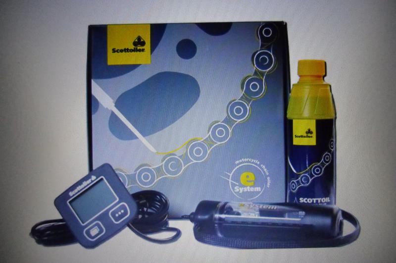

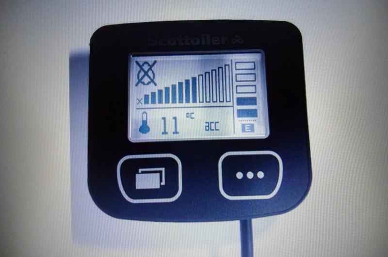

Ich habe mich für den Scottoiler eSytem v3.1 entschieden (Nicht mit Unterdruck sondern elektronisch) das Set kostet 255€ Montage in ein paar Stunden erledigt.
Habe jetzt 3.000 km zurück gelegt. Keine Felge mehr versaut. Kette ist sauber. Die Fließ Geschwindigkeit lässt sich im Display am Lenker einstellen, ebenso wird der Ölstand vom Behälter angezeigt. Ich bin bis jetzt sehr zufrieden.
Scottoiler eSystem – V3.1 (ab 2020) NEU
elektronischer Kettenöler mit Bedienung vom Lenker aus
• überarbeitetes Display mit neuen Tasten und Inhalten
• Anzeige der Temperatur und Förderrate
• weiße Hintergrundbeleuchtung *neu*
• Füllstandsanzeige in fünf Schritten *neu*
• 60 ml Behälterinhalt; Reservoir mit überarbeitetem Kabel *neu*

Ich habe zwar erst 8.000 km zurück gelegt mit den Scottoiler eSytem v3.1
bin aber mehr als zufrieden mit der Investition
Der Ölbehälter (Reservoir) hat 60 ml Behälterinhalt, ist noch halb voll. Für Langstreckenfahrer gibt es einen größeren Ölbehälter, der wird hinter das Kennzeichen angebracht, fällt somit nicht auf.
Ich habe den unter der Sitzbank angebracht, somit fällt der Scottoiler gar nicht auf.
Die Felge ist sauber
Die Kettenpflege hat sich erledigt
da im Gegensatz zum Spray (da es haften soll an der Kette) klebt auch der Schmutz von der Straße an der Kette.
Somit hatte ich immer "klebrigen Kitt" an der Kette gehabt und die Reinigung der Kette war Zeitaufwändig.
Ich ärger mich, das ich den Scottoiler nicht schon früher montiert habe,da ich jetzt nach einer Ausfahrt nicht mehr um die Kette kümmer muss
Das System lässt sich super einstellen, da wird die Kette erst ab einer bestimmten Geschwindigkeit geölt (wird im Display angezeigt)
Da das Öl im Gegensatz zum Spray dünner ist, klebt es nicht an der Kette und zieht somit kein Schmutz an und die Felge bleibt sauber
Habe den Scottoiler auf Empfehlung von TIgerAli gekauft, der hat 2 Jahre Erfahrung mit Scottoiler eSytem v3.1 (20.000 km zurück gelegt)
Habe den bei bei Ebay 229 € gekauft (einmalige Anschaffung, da der Scottoiler sich abbauen lässt und am nächsten Moped wieder anbauen kann)
Händler bei Ebay: zimo007 netter Kontakt und Antwortet schnell
https://www.ebay.de/itm/362973770570?ha ... SwXgZhTHuW
https://www.scottoiler.com/de/produkt/s ... ain-oiler/
einen schönen 3. Advent und bleibt Gesund
VG Gerd
