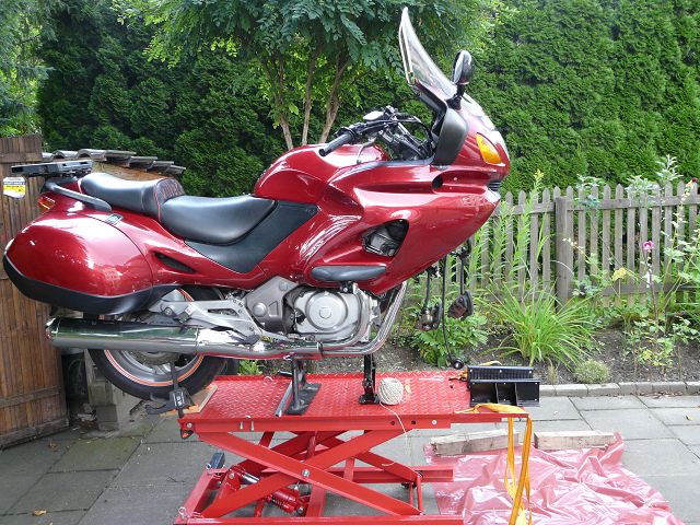

Also, Moped hecklastig aufbocken und das Hinterrad irgendwie festbinden oder den Motorblock unterfüttern. Ich habe Letzteres mittels Wagenheber bevorzugt. Damit soll verhindert werden dass die Maschine später nach vorne überkippen kann.
Honda Deauville NT650V Gabelbeine, Simmerringe und Gabelöl wechseln
Honda Deauville NT650V-Gabelbeine-Simmerringe-Gabelöl-ohne Gabel.JPG (106.29 KiB) 17944 mal betrachtet
Ist ne doofe Situation wenn vorne keine Gabel mehr drin ist. Vorsichtshalber habe ich um den Bereich der Gabel den Boden mit Folie ausgelegt. War auch ein Tipp von Heinz, denn Gabelöl ist ein ganz fieses Zeug.

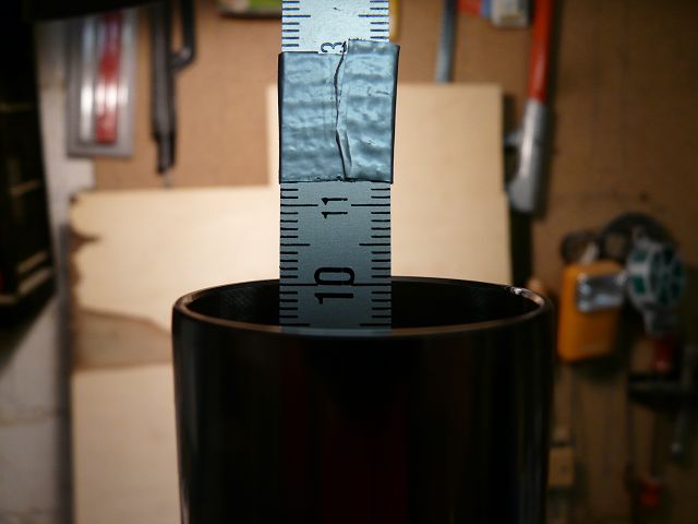

Bevor irgendeine Schraube gelöst wird sollte man noch einige Maße nehmen. Wichtig ist das Einbaumaß der Gabelrohre. Mit der Schieblehre sollte der Abstand von der Deckelschraube zur Gabelbrücke ermittelt und notiert werden. Somit wird ein späterer korrekter Einbau gewährleistet.
Honda Deauville NT650V Gabelbeine, Simmerringe und Gabelöl wechseln--Unbedingt das korrekte Maß ermitteln

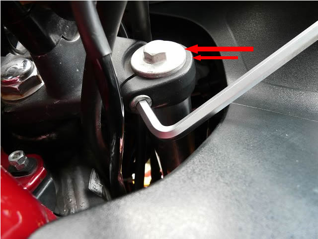

Jetzt können die Gabelklemmschrauben geöffnet werden und die einzelnen Federbeine nach unten herausgezogen werden. Die Deckelschrauben habe ich dann mit entsprechendem Gegendruck ganz gelöst. Mittels Schraubendreher wurde die Standrohrblende und die Staubkappe entfernt.
