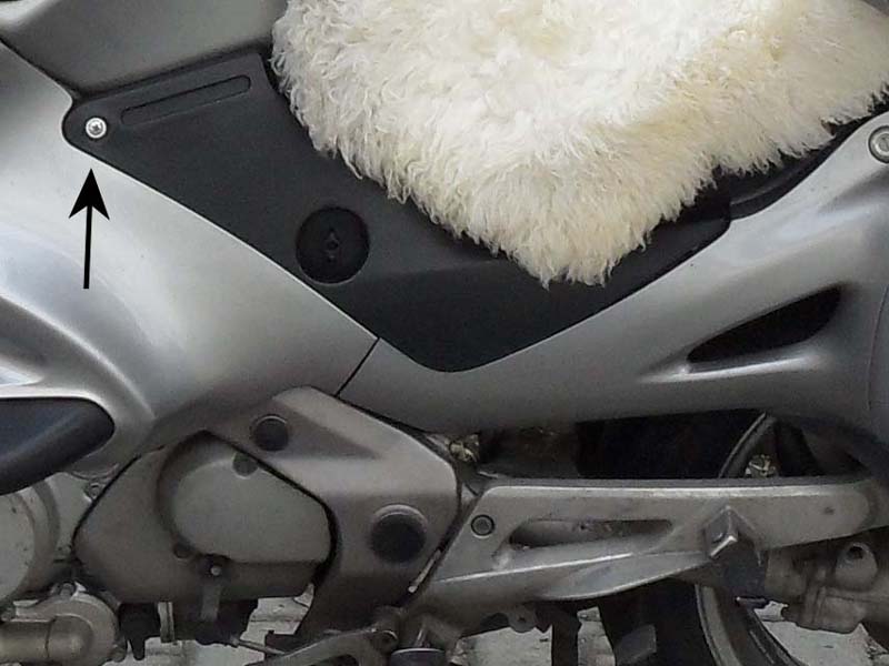

:arrow: Sitzbank abgenommen
:arrow: linke Seitenverkleidung abgebaut
- Schraube (siehe Bild) herausgedreht
- anschliessend die Verkleidung vorsichtig nach oben aus den beiden Steckverbindungen gezogen

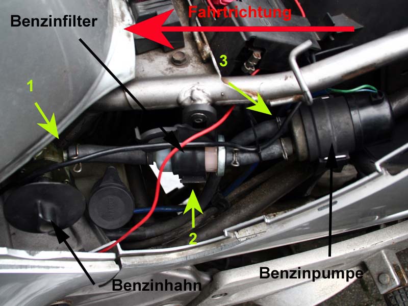

:arrow: Benzinhahn zugedreht
:arrow: den Schlauch der von der Benzinpumpe zum Vergaser geht von der Benzinpumpe abgenommen (3)
:arrow: den Schlauch der vom Tank zum Benzinfilter geht am Tank abgenommen (1)
:arrow: (3) auf (1) gesteckt. Somit habe ich Filter und Pumpe aus dem Kraftstoffkreislauf herausgenommen.
:arrow: Benzinhahn aufgedreht

Als erstes den Filter (preiswertere Fehlerquelle :D ) ausgebaut ( :!: Daran denken, den Benzinhahn wieder zu schliessen :!: ).
Der Filter ist mit einer Gummimanschette an der Halterung fixiert (2) und kann einfach abgezogen werden.
Der Filter sah schon sehr schwarz aus und wurde deswegen nach 142.000 KM nun ersetzt.
Der Original-Honda-Filter ist zwar nicht grade preiswert, allerdings ist der Benzinschlauch mit 11 mm Durchmesser auch kein Standardmaß. Weit weg vom irgendwo mit einem Honda-Händler "ganz nah dran" (30 km) fiel mir die Entscheidung für das Originalteil leicht.
:idea: Der Filter ist "narrensicher": Die Flussrichtung ist mit einem Pfeil markiert, der sich unter der Gummimanschette befindet.
:idea: Wenn die Benzinschläuche und Klemmen sich nicht abziehen lassen , hilft eine Zange zum Zusammendrücken der Klemmen und ein Schlitzschraubendreher um über die Hebelwirkung den Schlauch abzuziehen.
