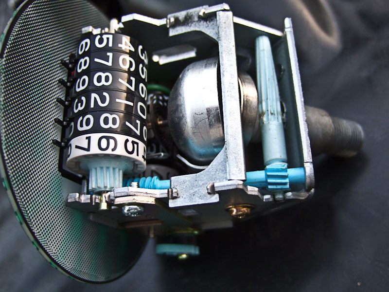

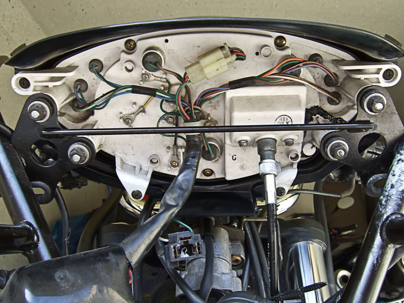

Wenn die Verkleidung ab ist, kommt man schnell an den Tacho ran. Da er kein Rundinstrument in einem gebördelten Gehäuse ist, kommt man gut an sein Getriebe ran.
Ausbau
Bild eins: Tachowelle und die 4 Kreuzschrauben, die die schwarze Verkleidung an der weissen halten, entfernen. Dann die beiden kleinen Schrauben rechtsund links der Wellenaufnahme. Tacho von oben aus den Träger ziehen.
Bild zwei: Ich habe die Wellen und Räder ein bisschen gefettet und die Wellenaufnahme mit einem Graphit-Fett- und Ölgemisch. Dabei die Seele pro Forma in die Aufnahme gesteckt und ein bisschen rumgedullert, damit sich die neue Schmiere verteilt.
Zusammenbau in umgekehrter Reihenfolge, dabei den Tacho mit den kleinen Schrauben nur fixieren, noch nicht anziehen, sonst kann der Rücksteller des Tageskilometerzählers klemmen. schwarze Verkelidung wieder montieren (Achtung, Plastikgewinde!), Rücksteller testen und wenn alles OK ist, die beiden kleinen Schrauben für den Tacho anziehen.
Dann habe ich die Seele mit eine Graphit-Fettgemisch geschmiert und die Welle oben montiert. Das war's. Sollte man mal die Verkleidung abhaben, freut sich der Tacho über ein bisschen Fett. Die Aktion dauert 20 min.
Tacho-Innenleben
Tacho-Innenleben
Instrumententräger von unten

Hallo Matthias, danke für die tolle Beschreibung. Sicher schadet es nicht mal etwas Schmiermittel an die Ritzel im Tacho einzubringen wenn die Frontverkleidung ab ist. War es denn tatsächlich auch die Ursache der Geräuschentwicklung? Nochmals vielen Dank für Deine Beschreibung und auch für die Bilder. Die ergeben sofort ein besseres Verständnis für das Problem.

Ob es nun geholfen hat, wird sich zeigen. Heute war ja wieder kühler und normalerweise wäre der Tacho oder seine Welle wieder 'bei der Musik' gewesen. Es blieb aber ruhig. Ich bin vorsichtig optimistisch.
