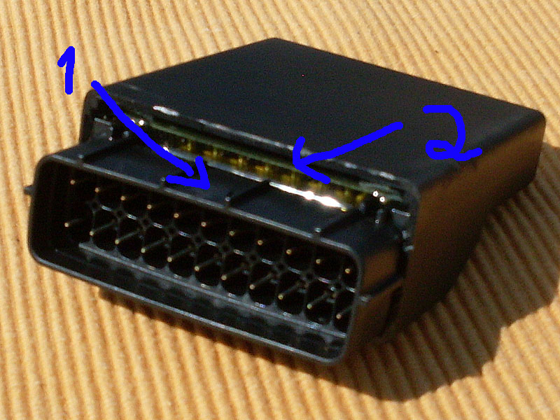

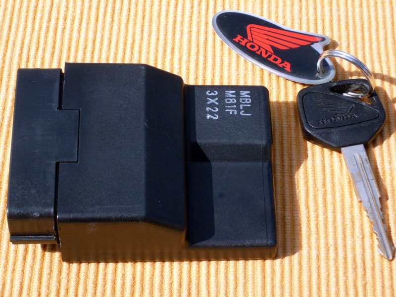

Hier mal 2 Bilder von der Zuendeinheit:

- Honda Deauville NT650V (RC47) - Zuendeinheit
Honda Art. Nr. 30410MBLD01
1: Clip mit dem der Stecker des Kabelbaums arretiert wird
2: Die Platine ist komplett mit Harz vergossen, um die Wasserdichtigkeit des Steuergeräts zu erhöhen. Negativer nebeneffekt: Eine Überprüfung bzw Reparatur ist somit ausgeschlossen. Defekte Zündeinheiten müssen getauscht werden. - Honda Deauville NT650V - Zuendeinheit (30410MBLD01) - 3.jpg (157.6 KiB) 11709 mal betrachtet
Honda Art. Nr. 30410MBLD01 - Honda Deauville NT650V - Zuendeinheit (30410MBLD01) - 1.jpg (158.87 KiB) 11710 mal betrachtet
