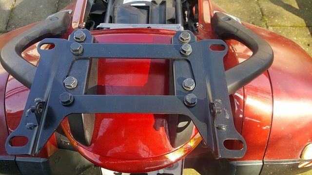

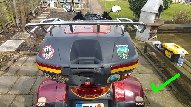

Bei meiner letzten Ausfahrt zwischen Weihnachten und Neujahr 2017 hörte ich auf unseren Schlaglochübersäten Straßen immer wieder ein hartes Knacken hinter mir. Im Spiegel konnte ich erkennen dass das Topcase sehr stark federte. Und richtig, beim Rütteln am Topcase konnte ich das Geräusch reproduzieren. Also Koffer ab und die gesamte Befestigung untersucht. Auf der linken Seite konnte ich einen kleinen Riß im Grundblech, welches auf dem Soziusgriff befestigt ist, sehen. Also Werkzeug raus und die 4 Schrauben der Halteplatte entfernt.
Honda Deauville NT650 V TopCase-Halterung erneuern
Honda Deauville_1_Topcase runter.jpg (45.84 KiB) 5284 mal betrachtet

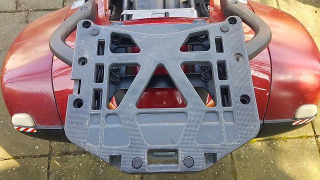

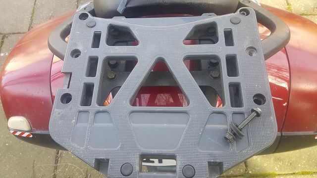

Dann die Distanzscheiben an den äußeren Ecken der Grundplatte rausgenommen.
Honda-Deauville_2_Halteplatte runter.jpg (46.05 KiB) 5284 mal betrachtet

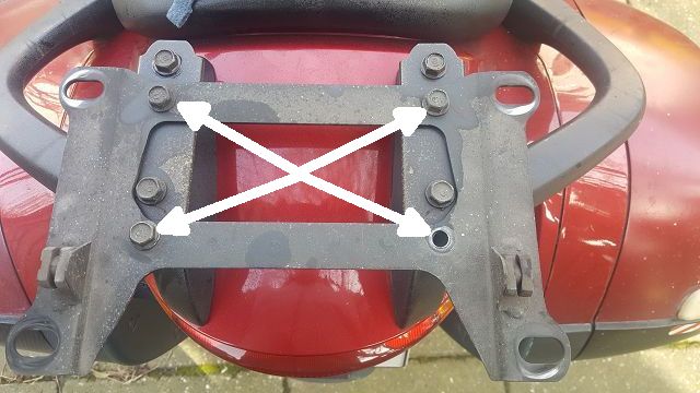

Und die Grundplatte mittels 4 gelösten Schrauben entfernt.
Honda- Deauville_3_Grundplatte runter.jpg (46.5 KiB) 5284 mal betrachtet

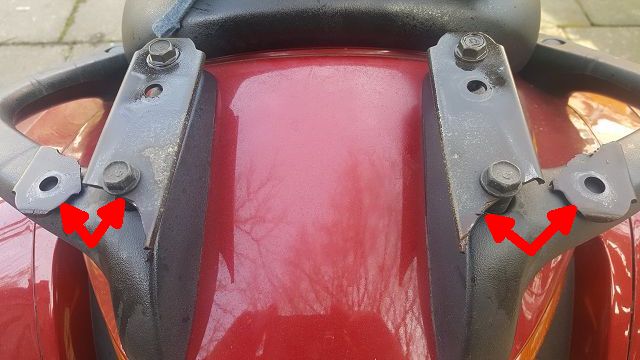

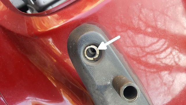

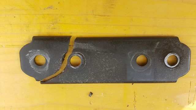

Nun ist der Schaden sichtbar.
Honda-Deauville_4_Das Problem.jpg (41.43 KiB) 5284 mal betrachtet
Und zwar auf beiden Seiten. Aber ich will nicht meckern denn immerhin haben die Teile 17 Jahre das oft gut befüllte Topcase über 95000 Kilometer gehalten. Da die vielen Unterleg- und Distanzscheibenscheiben aus Gummi, Kunststoff und auch aus Metall arg zerschlissen sind bestelle ich ein Ersatz-Kit bei ZFS das dauert allerdings 2 Wochen.

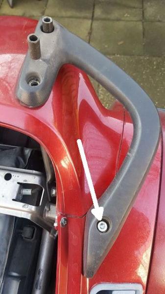

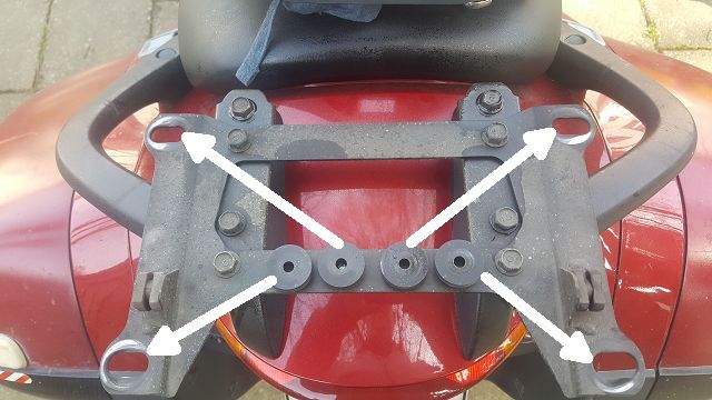

Bei dem Entfernen der Grundbleche bemerke ich dass die Haltegiffe stark unter Spannung stehen und sich die neuen Schrauben nicht so ohne Weiteres wieder einbauen lassen. Doch durch das Lösen der dritten Schraube am Haltegriff ist auch dieses Hinderniss zu bewältigen.

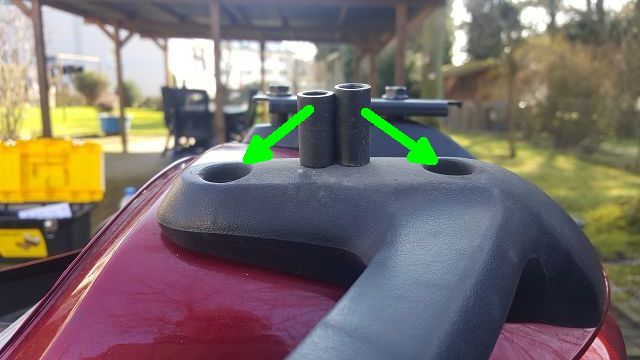

Noch ein kleiner Tipp, die Hülsen der Haltegriffschrauben sind unterschiedlich lang. Die Kurzen kommen Richtung Sitzbank, die Langen Richtung Bremslicht rein.

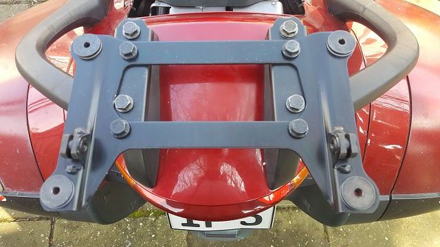

Nun die neuen Bleche auflegen, festschrauben und dann die Grundplatte befestigen

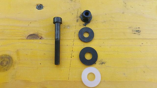

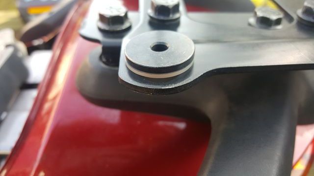

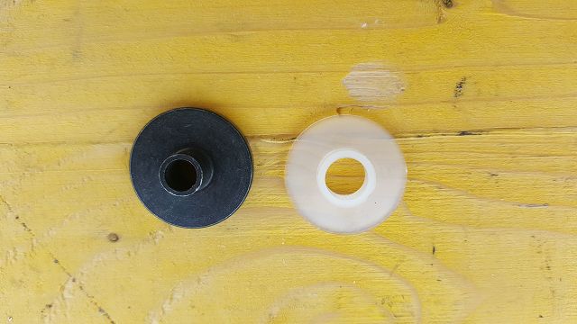

Die Distanzscheiben aus Kunststoff und Metall zusammen setzen und dann in die äußeren Ecken einbringen.

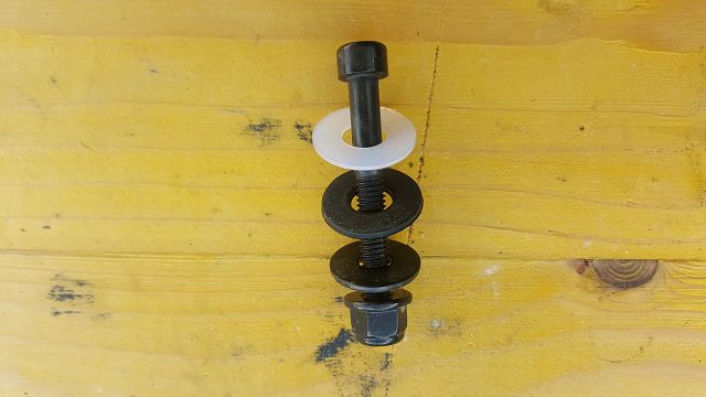

Die Halteplatte auflegen und die Schrauben von oben einführen, dann wie im Bild dargestellt von unten erst die Kunststoffscheibe dann die Gummischeibe, die Metallscheibe und zum Schluss die Mutter festschrauben.

Hier nochmal einer der Übeltäter
