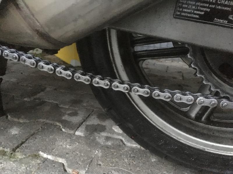

Heute bin ich richtig nass geworden. Natürlich 10 km vor der Haustür.
Anschließend wollte ich die Kette reinigen und fetten. Dabei fiel mir plötzlich auf, dass die Kette klapperte. Sie hat Kontakt zum Auspuff.
Wie kann das sein? Kennt das jemand? Reicht Kette spannen?

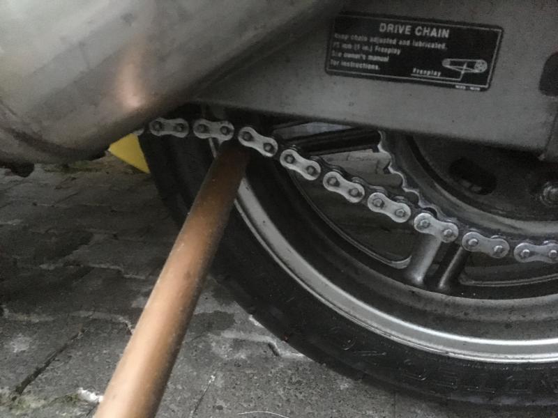

So sieht das aus

Du solltest prüfen ob die Kette gleichmäßig gelängt ist. Also schauen ob die Längung über mehrere Umläufe der Kette, in kurzen Abständen gemessen,den gleichen Durchhang hat.
Bei mir war es einmal ein einziges Glied welches sich auseinanderziehen ließ.
http://www.youtube.com/watch?v=xSXjjocM1Ik
Wenn sie gleichmäßig gelängt ist und sie nicht über die Tolleranzgrenze gespannt werden muß reicht Nachspannen.

Kette spannen reicht nicht mehr. Bin jetzt kurz vorm Anschlag.
Dann gibt es erstmal ein neues Kit, bevor die Fahrt weiter geht.
Wieder was gelernt.

So rein optisch sieht die Kette ja auch aus, als ob sie schon einige Kilometer hinter sich hätte. Je nach Qualität und Fahrstil (starkes beschleunigen verkürzt die Lebensdauer ungemein), sowie Pflege, hält eine Kette etwa 20.000 bis 40.000 km. Moderates Fahren sowie der Einsatz eines Scottoilers verhelfen der Kette zuweilen zu einer Lebenserwartung bis ca. 60.000 km. :state:
