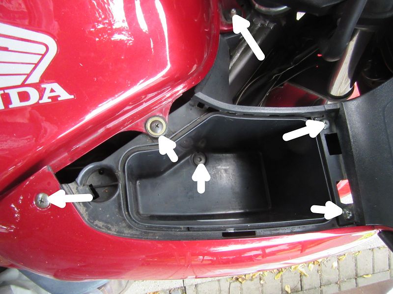

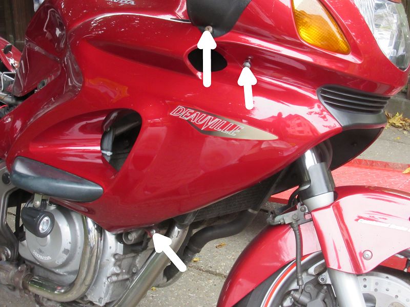

So weit so gut, ran ans Werk. Sitzbank runter und die beiden kleinen Verkleidungen rechts und links darunter herausnehmen. Um die Seitenverkleidung zu entfernen müssen einige Schrauben gelöst werden. Angefangen wird mit den zwei Hutmuttern vorne am Tank und mit der Schraube hinten am Tank.
Kupplungswechsel Honda Deauville NT 650V
Honda Deauville NT 650V Kupplung (3).JPG (94.87 KiB) 19817 mal betrachtet
Honda Deauville NT 650V Kupplung (4).JPG (94.58 KiB) 19817 mal betrachtet

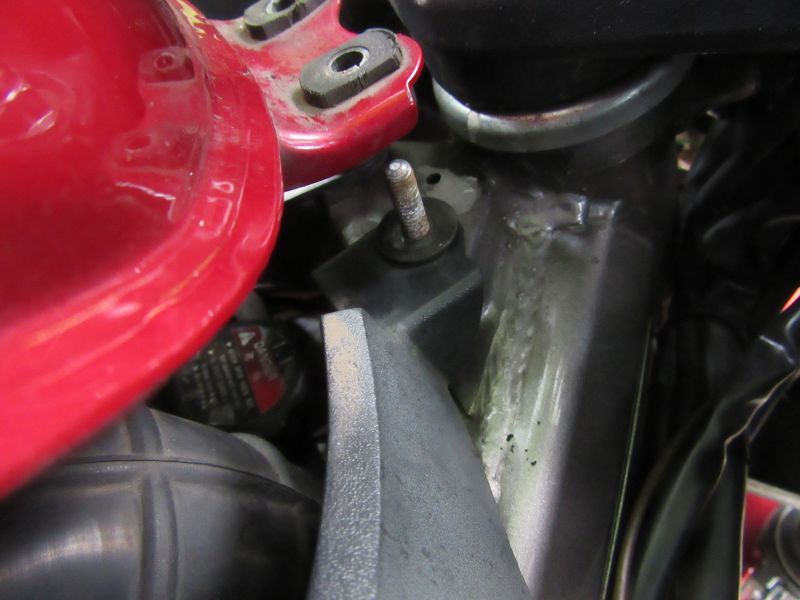

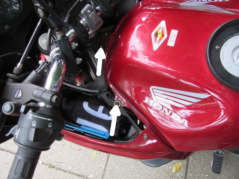

Dann die Schraube des Sturzpads herausnehmen und die Kappe abziehen. Auf dem folgenden Bild sieht man dann die Schrauben die oberhalb der Seitenverkleidung entfernt werden müssen, Bild zwei die seitlichen drei Schrauben und Bild drei zeigt die beiden Verkleidungsklipps. Nicht zu vergessen die Schraube auf der linken Seite welche den Tank und die linke Seitenverkleidung verbindet.
Honda Deauville NT 650V Kupplung (5).JPG (82.18 KiB) 19817 mal betrachtet

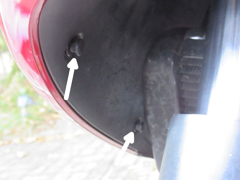

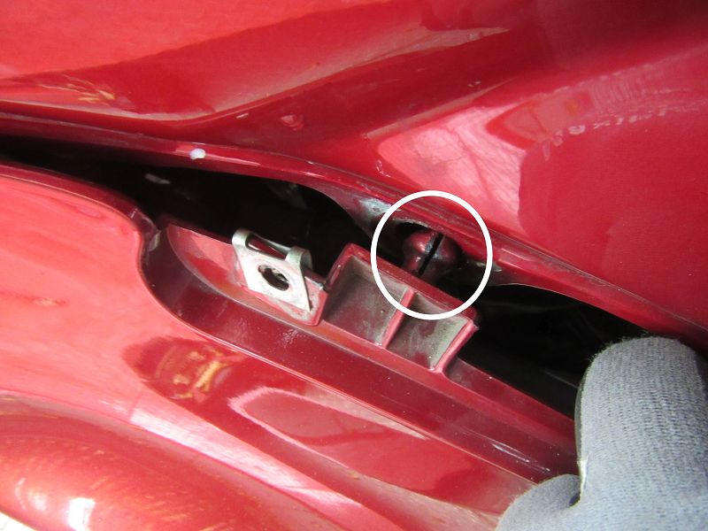

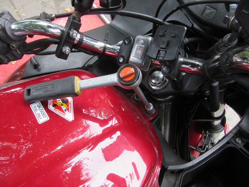

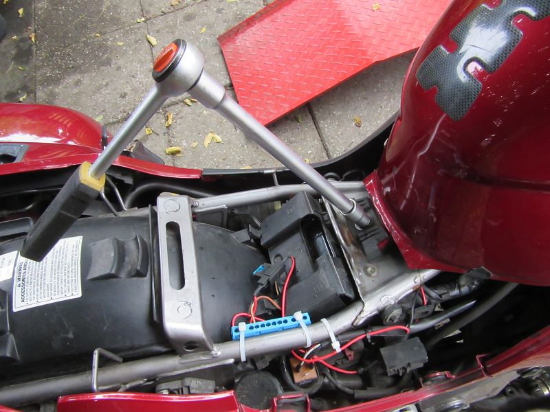

Nun wird der Tank vorne bei den zwei Hutmutterbolzen vorsichtig hochgezogen und die Kunststoffnase der rechten Seitenverkleidung über die Bolzen herausgehoben.
Honda Deauville NT 650V Kupplung (9).JPG (52.97 KiB) 19817 mal betrachtet
Honda Deauville NT 650V Kupplung (10).JPG (58.05 KiB) 19817 mal betrachtet
Jetzt kann die rechte Verkleidung durch vorsichtiges hin und herschieben entfernt werden.

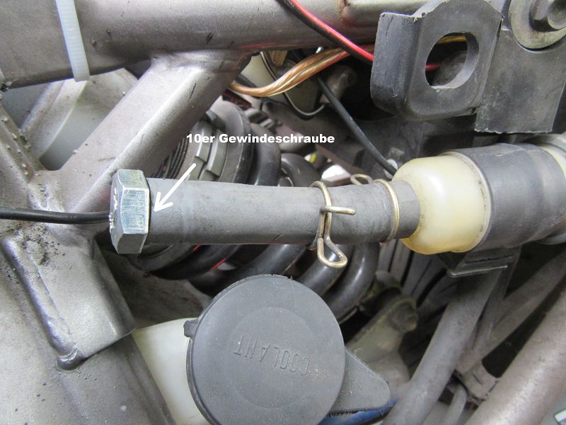

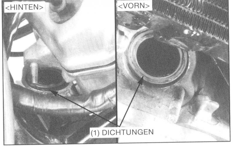

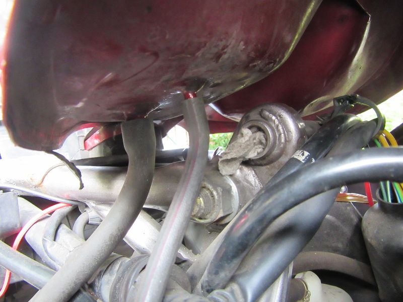

Achtung! Vorher den Benzinhahn auf OFF stellen. Den Benzinschlauch zum Filter hin habe ich mit einer M10 Gewindeschraube verschlossen. Wenn der Tank abgenommen wird bitte darauf achten dass die Steckverbindung der linken Seitenverkleidung vom Tank getrennt ist.
Kupplungswechsel Honda Deauville NT 650V<br />Schlauch-Stopfen, Gewindeschraube M10
Honda Deauville NT 650V Kupplung (97).JPG (78.72 KiB) 19817 mal betrachtet
Honda Deauville NT 650V Kupplung (12).JPG (65.78 KiB) 19817 mal betrachtet

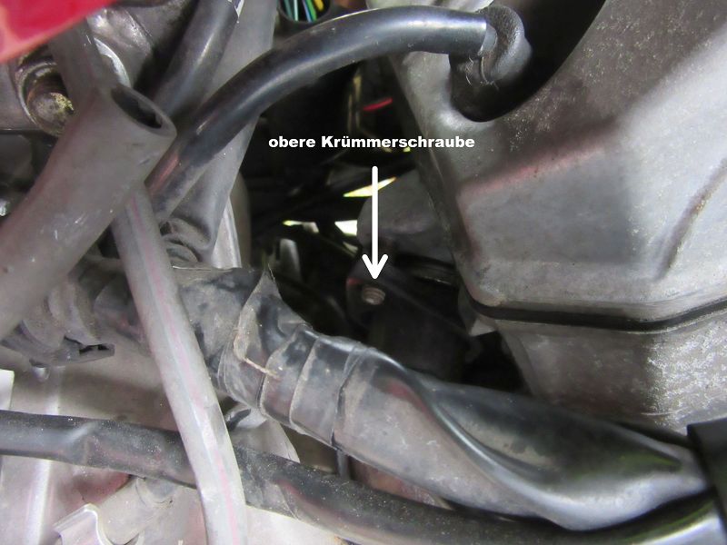

Den Tank so ablegen dass er nicht auf dem Benzinhahn aufliegt.
Das Lösen der Krümmerhutmuttern geht leicht aber man muss aufpassen dass sie nicht im Mototor-Nirwana verschwinden.
Honda Deauville NT 650V Kupplung (13).JPG (65.94 KiB) 19817 mal betrachtet
Honda Deauville NT 650V Kupplung (14).JPG (32.82 KiB) 19817 mal betrachtet

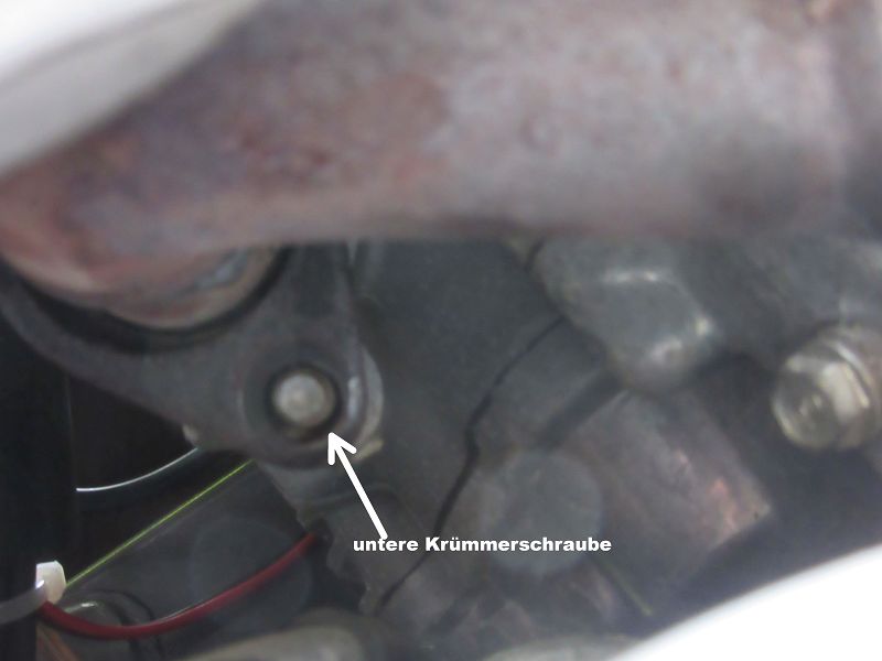

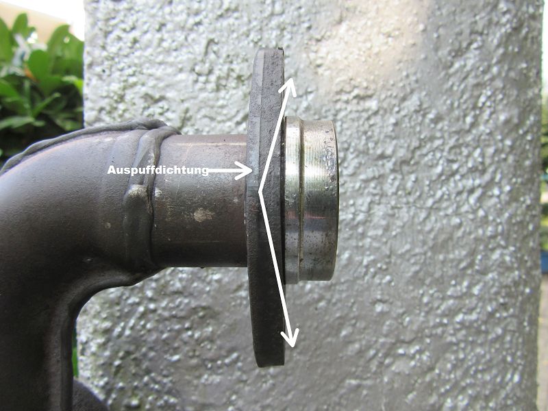

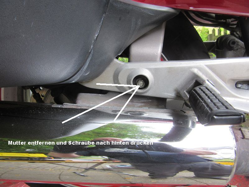

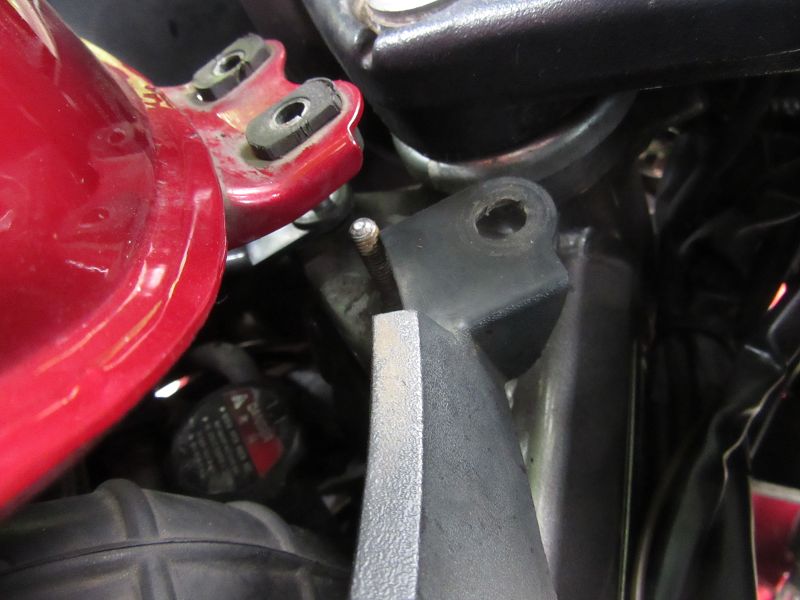

Schwieriger beziehungsweise unmöglich ist es den Krümmer heraus zu bekommen ohne den Auspufftopf nach hinten wegzuziehen. Um das durchzuführen muss, außer die vordere Auspuffbefestigung, auch die Fußrastenplatte gelöst werden. Zuerst wird die verchromte Zwischenblende entfernt. Aufpassen dass die kleinen Dämpfergummis am Endtopf nicht verloren gehen.
Kupplungswechsel Honda Deauville NT 650V<br />Hintere Endtopfbefestigung
Honda Deauville NT 650V Kupplung (16).JPG (84.21 KiB) 19817 mal betrachtet

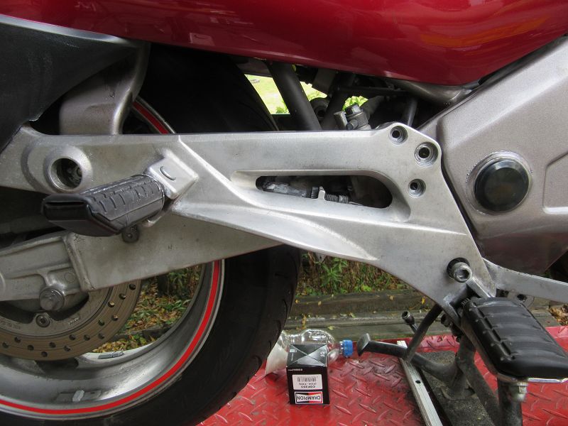

Kupplungswechsel Honda Deauville NT 650V<br /><br />Fußrastenplatte
Fußrastenplatte
Honda Deauville NT 650V Kupplung (18).JPG (77.88 KiB) 19817 mal betrachtet
Tipp: wenn die Mutter der hinteren Befestigung abgeschraubt ist, kann die verbliebene Schraube nach innen geschoben werden. Das hat den Vorteil die Fußrastenplatte nur soweit zulösen bis die Endtopfhalterung heraus gezogen werden kann. Wenn dann noch beide Krümmerschellen gelöst sind kann der Topf durch leichtes hin und her bewegen abgezogen werden. Nun klappt’s auch mit dem Krümmer.

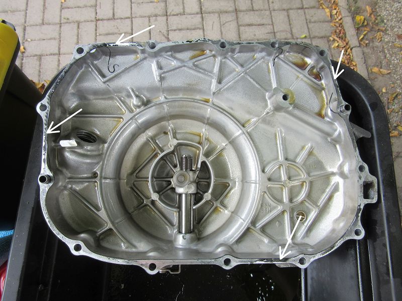

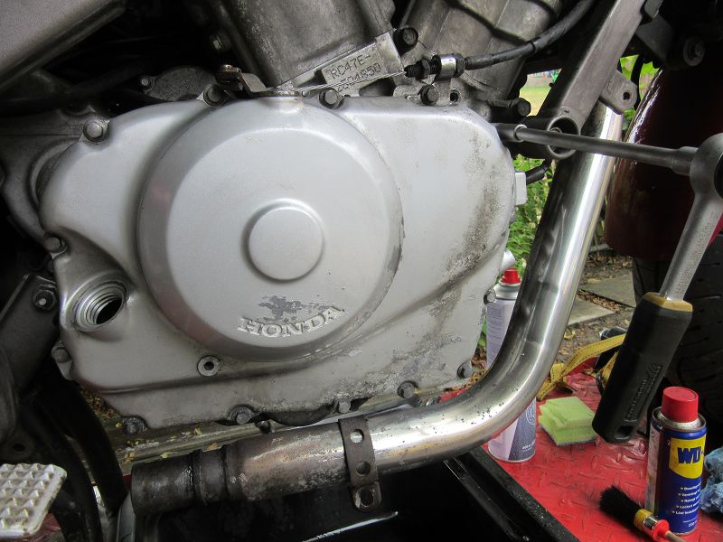

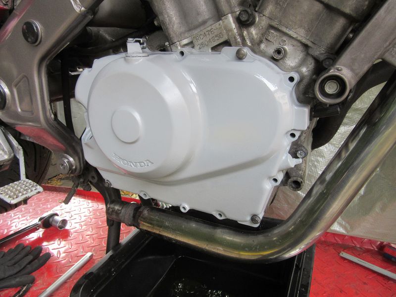

Kupplungswechsel Honda Deauville NT 650V<br />Kupplungsdeckel
Kupplungsdeckel
Honda Deauville NT 650V Kupplung (21).JPG (83.01 KiB) 19817 mal betrachtet
Den Kupplungszug aushängen und die 14 Schrauben des Deckels entfernen, danach den Deckel abnehmen. Den Deckelrand säubern und darauf achten dass er nicht beschädigt wird. Ich hatte Glück und konnte die Reste der Flüssigdichtung leicht entfernen. Beim Zusammenbau werde ich eine Papierdichtung verwenden.

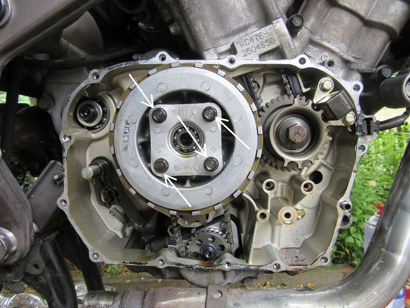

Die vier Halteschrauben des Andruckdeckels gleichmäßig lösen und somit die Federspannung langsam herausnehmen. Deckel abnehmen und das Lager auf Leichtgängigkeit prüfen. An dieser Stelle sollten auch die Federn geprüft werden aber ich hatte neue, etwas stärkere, Federn bestellt die später dann eingesetzt werden.
Kupplungswechsel Honda Deauville NT 650V<br />Andruckdeckel
Andruckdeckel
Honda Deauville NT 650V Kupplung (23).JPG (107.58 KiB) 19817 mal betrachtet

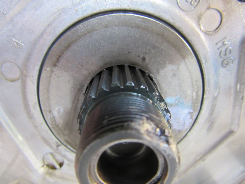

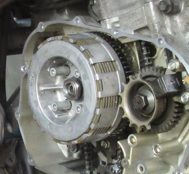

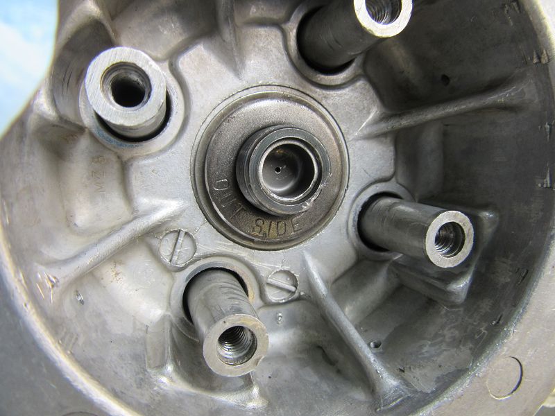

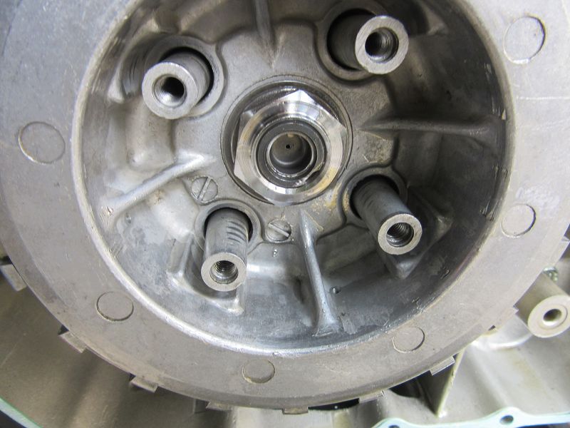

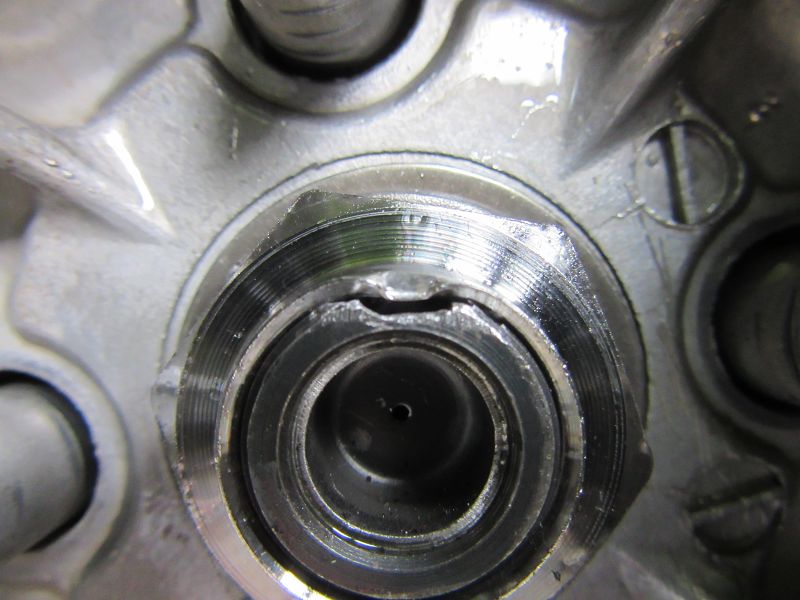

Nun hat man freie Sicht auf das Kupplungsgehäuse. In diesem Fall ist es ein geschlossenes Gehäuse, d.h. um an die Scheiben ran zu kommen muss der Kupplungskorb ausgebaut werden. Dieser wird von einer 27er Gegenmutter gehalten.
Honda Deauville NT 650V Kupplung (105).jpg (58.86 KiB) 19817 mal betrachtet

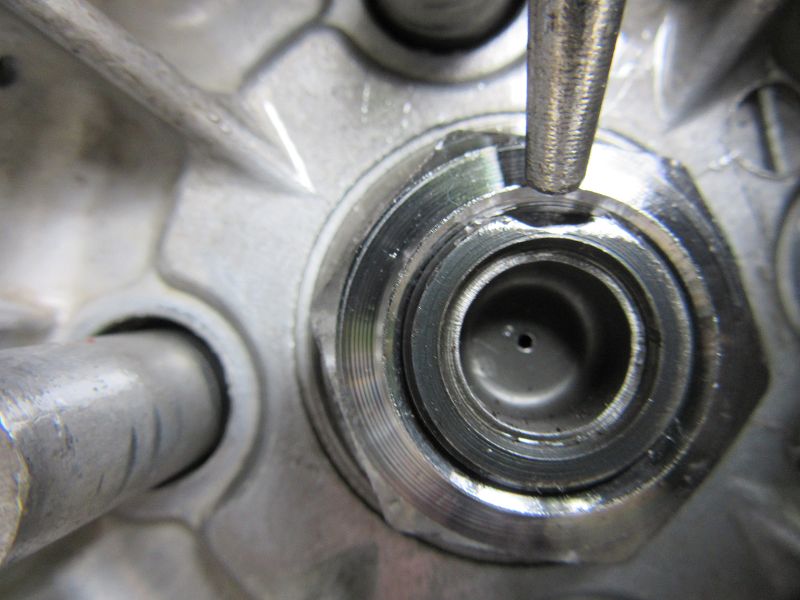

Diese Mutter ist, durch umbörteln des Mutterhalses, selbstgesichert und muss erst entkoppelt werden bevor sie herausgedreht werden kann. Bei mir war das Problem dass der Hals soweit in die Fase der Achse eingeschlagen wurde dass keine Möglichkeit mehr bestand mittels Werkzeug den Hals zurück zu treiben. Meine Lösung bestand daraus den Mutterhals mittels Fräse zu entfernen, was die Folge hatte eine neue Mutter bestellen zu müssen.
Kupplungswechsel Honda Deauville NT 650V<br />Gegenmutter alt/neu
Gegenmutter alt/neu
Honda Deauville NT 650V Kupplung (49).JPG (75.15 KiB) 19817 mal betrachtet

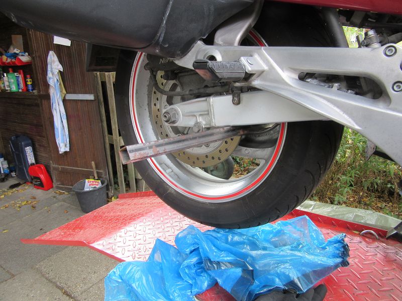

Generell ist das Lösen dieser Mutter mit hohem Kraftaufwand verbunden. Dazu muss auch das Hinterrad blockiert werden. Dies geschah durch eine Stange welche ich durch das Hinterrad schob (vorher habe ich die Bremsleitung vom Rahmen gelöst) und gegen die Speiche und den Rahmen drückte.
Kupplungswechsel Honda Deauville NT 650V<br />Blockieren, beim Lösen und Anziehen der Mutter.
Honda Deauville NT 650V Kupplung (84).JPG (101.48 KiB) 19817 mal betrachtet

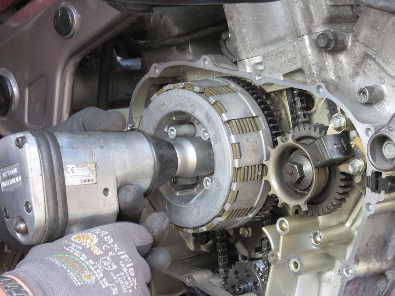

Aber mit des Rentners Muskelkraft war die Mutter nicht zu lösen. An dieser Stelle hätte die ganze Reparatur ein großes Fiasko werden können, doch mit Hilfe eines geliehenen mobilen Druckluft-Schlagschraubers konnte ich dann, innerhalb von einer Minute, die Mutter lösen. Ansonsten hätte ich das Moped zu einer Werkstatt bringen müssen, dort die Schraube lösen und zurück zu mir auf die Bühne karren. Das alles ohne Motorkraft der Ville. Ich danke meinem Schraubergott (der aus dem Urlaub zurück gekehrt ist) für die Idee und das Überlassen des Schlagschraubers.
Kupplungswechsel Honda Deauville NT 650V<br />Schlagschrauber
Schlagschrauber
Honda Deauville NT 650V Kupplung (33).JPG (94.55 KiB) 19815 mal betrachtet

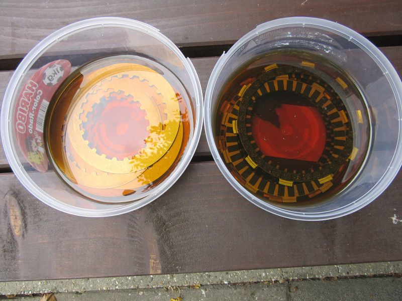

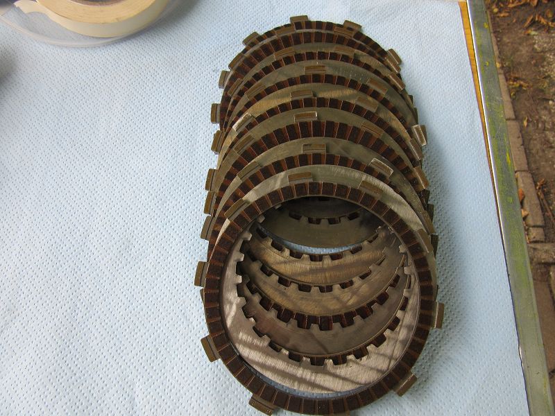

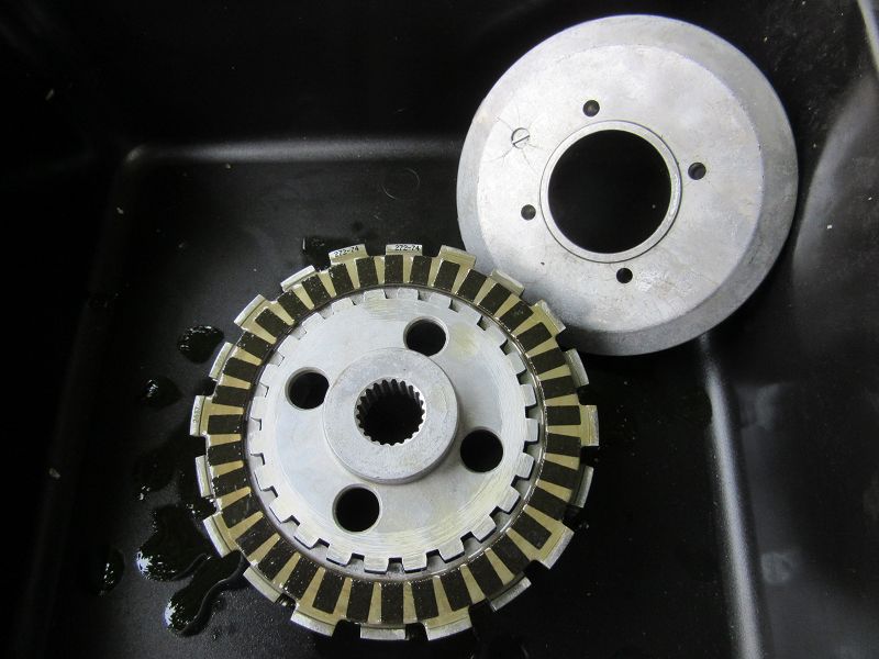

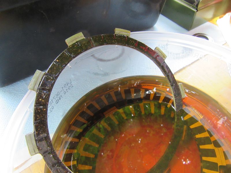

Die Reib- und Stahlscheiben werden in einer sauberen Dose mit Öl übergossen und ca. 1 Std. einwirken gelassen. Da alles sauber ist kann das Öl später verwendet werden.
Kupplungswechsel Honda Deauville NT 650V<br />Oelbad
Oelbad
Honda Deauville NT 650V Kupplung (61).JPG (91.18 KiB) 19815 mal betrachtet

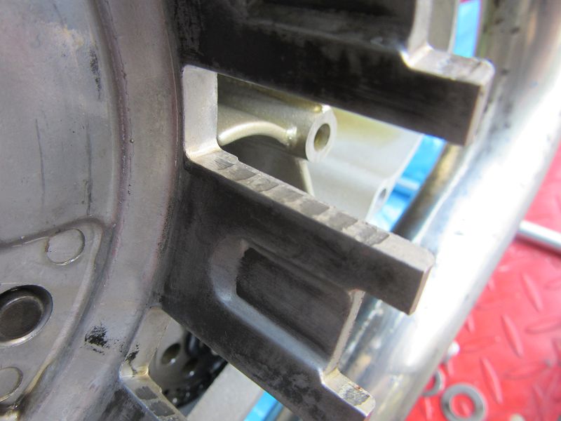

In der Zwischenzeit habe ich den Kupplungskorb mitsamt der Andruckplattenhalterung aus der Glocke heraus genommen und begonnen die alten Reib und Stahlscheiben der Reihenfolge nach auszubauen. Der Korb und auch die Glocke werden einer Sichtprüfung auf Beschädigungen unterzogen. Die Zeit wurde auch für die Reinigung des Gehäuserandes von altem Dichtmaterial genutzt.
Kupplungswechsel Honda Deauville NT 650V<br />Der Reihe nach ausgebaut
Honda Deauville NT 650V Kupplung (57).JPG (109.57 KiB) 19815 mal betrachtet
Kupplungswechsel Honda Deauville NT 650V<br />Prüfen 01
Prüfen 01
Honda Deauville NT 650V Kupplung (43).JPG (56.59 KiB) 19815 mal betrachtet
Kupplungswechsel Honda Deauville NT 650V<br />Prüfen02
Prüfen02
Honda Deauville NT 650V Kupplung (44).JPG (56.1 KiB) 19815 mal betrachtet
Kupplungswechsel Honda Deauville NT 650V<br />Prüfen 03
Prüfen 03
Honda Deauville NT 650V Kupplung (45).JPG (67.79 KiB) 19815 mal betrachtet
Kupplungswechsel Honda Deauville NT 650V<br />penibel reinigen aber nicht beschädigen
Honda Deauville NT 650V Kupplung (30).JPG (100.07 KiB) 19815 mal betrachtet

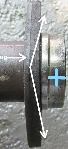

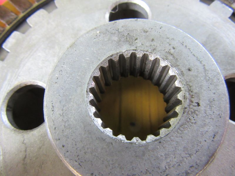

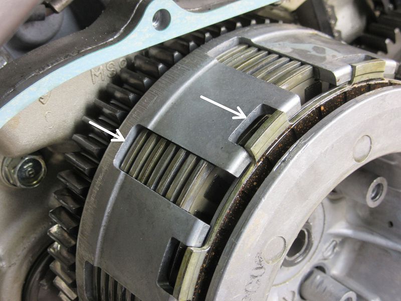

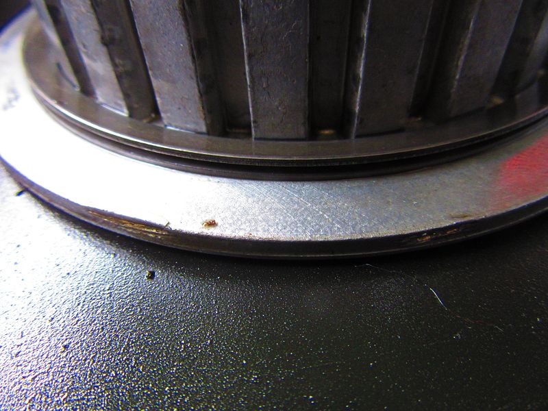

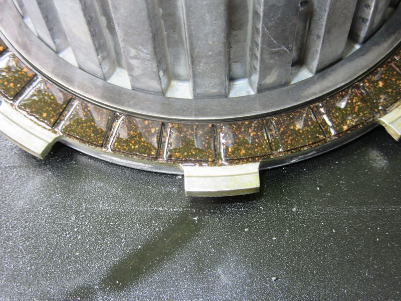

Es gibt einige Dinge zu beachten. Während die Stahlscheiben alle identisch sind gibt es bei den Reibscheiben unterschiede. Eine Reibscheibe ist im Innendurchmesser größer als die Anderen. Beim Kupplungskorb der Deauville liegt ganz unten ein glatter Stahlring und darüber ein nach außen erhöhter Federring. Über diese beiden Ringe passt die erwähnte schmalere Reibscheibe. Damit wird angefangen.
Kupplungswechsel Honda Deauville NT 650V<br />Stahlring und Federring
Honda Deauville NT 650V Kupplung (63).JPG (99.97 KiB) 19815 mal betrachtet
Kupplungswechsel Honda Deauville NT 650V<br />Die schmale Reibscheibe
Honda Deauville NT 650V Kupplung (69).JPG (68.95 KiB) 19815 mal betrachtet
Kupplungswechsel Honda Deauville NT 650V<br />So muss es sein
So muss es sein
Honda Deauville NT 650V Kupplung (70).JPG (126.24 KiB) 19815 mal betrachtet

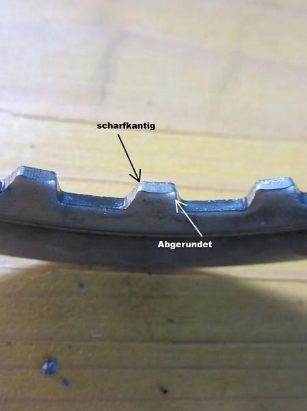

Dann kommt die erste Stahlscheibe. Auch hier gibt es ein besonderes Merkmal und zwar sind die Zähne auf einer Seite abgerundet.
Kupplungswechsel Honda Deauville NT 650V<br />Abgerundete Seite nach unten
Honda Deauville NT 650V Kupplung 4.jpg (20.59 KiB) 19815 mal betrachtet
Diese Seite kommt nach unten auf die Reibscheibe. So geht es dann im Wechsel weiter. Reibscheibe-Stahlscheibe-Reibsch... .
Zum Schluss bleibt eine Reibscheibe über. Diese wird dann versetzt in die kurze Führungsnute eingesetzt.

Zuletzt kommt die Gegenmutter auf die Achse und wird mit dem Drehmomentschlüssel bei eingestellten 128 Nm festgezogen. Auch hierbei das Hinterrad blockieren.
Gegenmutter
Honda Deauville NT 650V Kupplung (81).JPG (71.95 KiB) 19815 mal betrachtet
Danach den Hals der Mutter in die Fase der Achse treiben. Aber nur so weit dass man später Achse und Mutter wieder entkoppeln kann.

Jetzt können die verstärkten Federn aufgesetzt und mit der Andruckplatte gleichmäßig verschraubt werden. Drehmoment liegt bei 12 Nm. Die Papierdichtung auflegen und dann den Deckel gleichmäßig verschrauben, auch hier nicht mehr als 12 Nm Kraft aufbringen.
Kupplungswechsel Honda Deauville NT 650V<br />Andruckplatte mit der offenen Lagerseite nach Außen und dann gleichmäßig verschrauben.
Honda Deauville NT 650V Kupplung (91a).JPG (107.58 KiB) 17441 mal betrachtet
Kupplungswechsel Honda Deauville NT 650V<br />Gleichmäßig über Kreuz mit 12 Nm
Honda Deauville NT 650V Kupplung (92).JPG (76.79 KiB) 19815 mal betrachtet

Nun kann der Krümmer wieder angebracht werden, jedoch kann hier ein Problem auftauchen. Die Auspuffrohrdichtung kann durch Temperatureinfluss und/oder zu hohen Anzugsmoment der Hutmuttern verbogen sein. Sollte schon beim Ausbau die Dichtung schwer über die Gewindebolzen zu ziehen sein, sollte die Dichtung gerichtet werden. Als Dichtung wird das Teil bezeichnet welches den Krümmer in den Zylinder presst. Siehe Foto.
Kupplungswechsel Honda Deauville NT 650V<br />Muss eventuell gerichtet werden
Honda Deauville NT 650V Kupplung (98).JPG (82.64 KiB) 19815 mal betrachtet
Nun beginnt der Rückbau von Auspufftopf, Blende, Seitenverkleidung, Tank und Sitzbank. Ganz zum Schluss habe ich den Kupplungszug aus dem Griff ausgehakt und die Zughülle mit Silikonöl geflutet, so ist man schon mal für den Winter gewappnet. Danach wurde der Zug wieder einhehakt und und so eingestellt dass der Griff ca. 2-3mm Spiel hat bevor der Draht auf Spannung geht. Probefahrt gemacht, alles super, bin mehr als zufrieden mit der Arbeit.
Zuletzt geändert von Kilometerfresser-Team am Mi 1. Jan 2020, 11:18, insgesamt 1-mal geändert.
Grund: Dank des Adlerauges von macgi wurde auf eine falsche Darstellung der Andruckplatte hingewiesen. Bild 91 wurde durch Bild91a ersetzt. Vielen Dank für den Hinweis.
Kurven ohne Ende wünscht,
Ingo

hallo ville, bitte mach doch noch einen Vermerk zu einem der letzten Bilder in deiner sonst sehr guten Anleitung. Hier ist die Andruckplatte falsch herum abgebildet, wer das so zusammenbaut, dem fällt beim ersten Kupplungszug das Lager nach innen, und falls der Motor dann schon laufen sollte gibt das einen kapitalen Motorschaden, also weise darauf hin, bei den Ausbaubildern oben ist das ja alles richtig, Gruss

Hallo macgi, ist doch schon am 1.1.2020 geschehen. Wenn das in Deinem Browser nicht erkennbar ist leere mal den Browsercache. Vielen Dank nochmal für den Hinweis.

haha , Adlerauge , ich hab vesucht das so zusammenzubauen, dann aber schnell festgestellt dass das nicht funktionieren kann , viel besser ist was anschließend passiert ist, nach dem Zusammenbau hat die Kupplung nicht funktioniert, also den Motor der Unfallmaschine zerlegt und genau Teil für Teil verglichen, und siehe da, man glaubt er kaum, der Internethändler hatte mir eine Reibscheibe zu wenig eingepackt, also Freunde, genau kontrollieren sonst macht ihr wie ich das Ganze doppelt, und mit dem Kontroll -(Unfall) Motor 3 mal.
Der Dateianhang Honda Deauville NT 650V Kupplung (98).JPG existiert nicht mehr.
ich muss mal dumme fragen zum hinteren Krümmer von der Deauville 650 RC47 stellen:
Der Flansch liegt nicht am Zylinder an sondern soll nur den Krümmer an die Dichtung drücken??
Wie weit muss der Krümmer in den Zylinder reingehen?
Das helle teil bis zum ersten Rand??
Wenn ich mit dem 20 Nm anziehe gehts nicht sehr weit rein.
Hätte mal besser gucken sollen vor dem abbauen.
Gruss
Thomas
ville2k
Beiträge: 2021
Wohnort: 58455 Witten
Land: Deutschland-NRW
Motorrad: NT650V
Wohnort: Witten
Hat sich bedankt: 10 Mal
Re: Kupplungswechsel Honda Deauville NT 650V
Beitrag von ville2k »
Hallo Thomas, richtig. Der Krümmer soll durch den Flansch an den Zylinder gedrückt werden. Voraussetzung ist natürlich dass ein Dichtungsring ( Honda Art.Nr.: 18291MN4920) aufgelegt ist.
