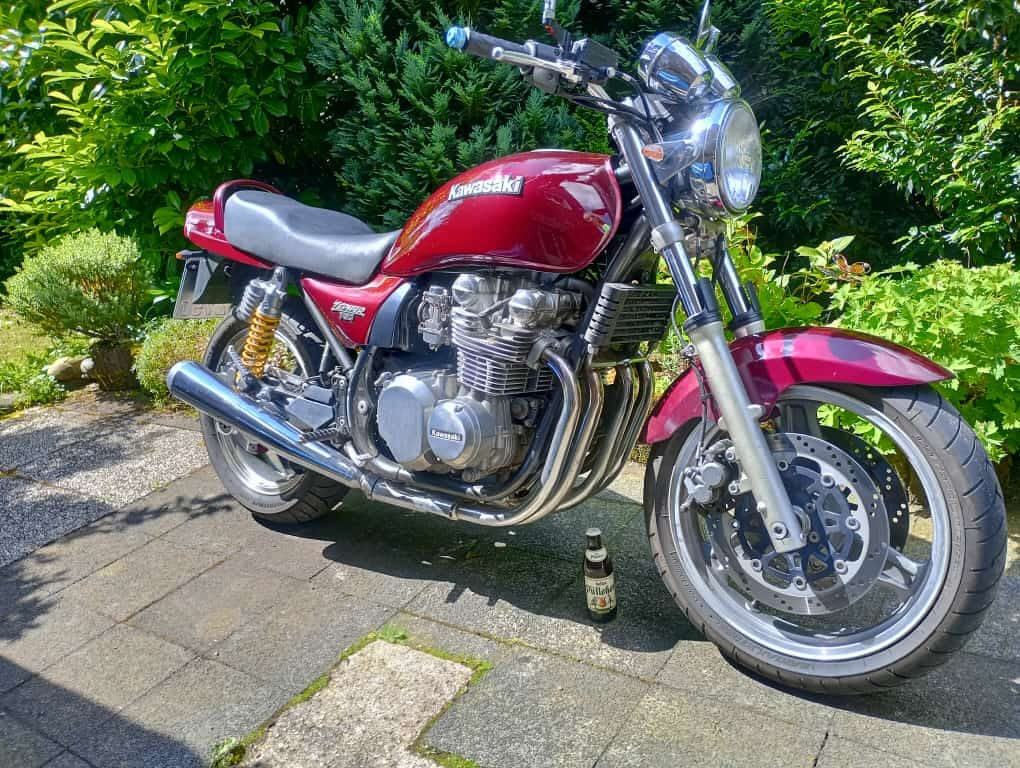

In meinem Fuhrpark habe ich auch unter anderem eine nunmehr fast 32 Jahre alte Kawasaki Zephyr 750. Im Schein ist die Reifenfabrikatsbindung eingetragen, natürlich gibt es diese Schluffen nicht mehr und die aufgezogen Reifen müssen nach der neuen Vorgabe eingetragen sein! Hat die Rennleitung gerade einen schlechten Tag oder der Kellenwinker ist ein eher unerfahrener Kollege, dann bleibt deine Karre vor Ort wegen erloschener ABE, wenn die Eintragung nicht passiert ist, stehen. Das Prozedere dürfte bekannt sein.
Ich habe Kawasaki angeschrieben und habe auch Hilfe erhalten, Kawasaki hat mir eine Unbedenklichkeitsbescheining zur Austragung der Reifenfabrikatbindung für die Zephyr zukommen lassen. Darüber hinaus habe ich mit der Dekra Kontakt aufgenommen, der Dekramann war ganz angetan von der Bescheinigung, soetwas hatte er auch noch nicht gesehen. Wenn das Wetter offen ist, habe ich nächste Woche einen Termin bei der Dekra mit meiner Zephyr, dort hoffe ich ein Papierchen für das Straßenverkehrsamt zu bekommen, da muß man logischer Weise auch noch hin und die Austragung vornehmen lassen. Also für Inhaber alter Maschinen kommt ein kostspieliger Papierkram auf Euch zu.
