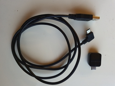

2. Das passende Kabel für USB OTG
Es gibt im Handel viele verschiedene Kabel und Adapter für die verschiedenen Smartphones und Endgeräte zu kaufen. Bei meinem Smartphone war bereits ein entsprechender Adapter dabei.
Ihr bekommt auch Kabel die zusätzlich noch eine Stromeinspeisung haben. War für die Verbindung mit dem Navi nicht nötig aber für Stromfresser unerlässlich um z. B. eine externe Festplatte anzuschließen. Wenn ich mir eh ein neues Kabel kaufen müsste würde ich die paar Euronen mehr investieren.
