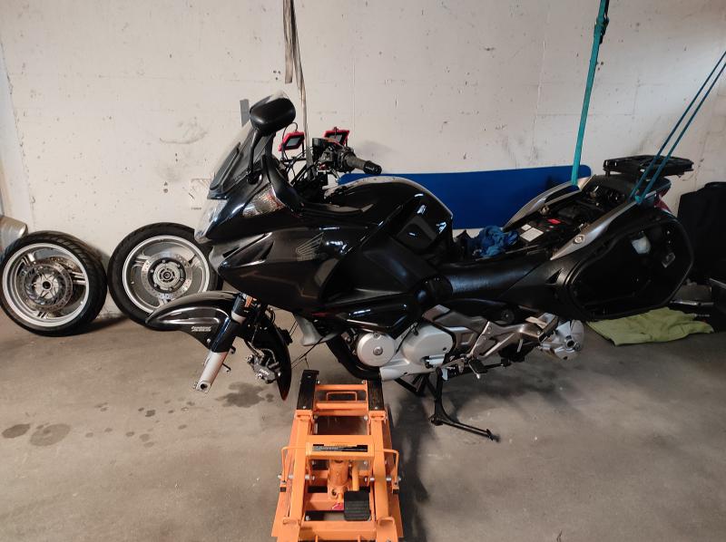

Beim Radausbau ist einiges ähnlich, wie bei der 650er Deauville. Aber es gibt auch ein paar Schikanen, welchen den Reifenwechsel bei der 700er zeitaufwendiger oder beim Werkstattbesuch teuer machen können.
In der Kurzform meines Berichtes beschränke ich mich auf die grobe Reihenfolge. Wer es genauer wissen möchte kann die Anlage herunterladen und ausdrucken. Hier sind dann Fotos und Skizzen der einzelnen Arbeitsschritte enthalten. Die Anzugsdrehmomente der wichtigen Schraubverbindungen sind auch dort zu finden.

5. Um das Vorderrad auszubauen reicht es das Motorrad unter dem Motorblock etwas zu stützen. Hierzu genügt ein einfacher Scherenwagenheber mit Gummipuffer. (Auf meinen Fotos sieht man einen großen, geliehenen Motorradheber, den man aber für die NT700VA nicht gebrauchen kann. Zum Anheben ist immer etwas im Weg, z.B. die Öl- und Wasserpumpe.) Dann das vordere Schutzblech lösen. Die Bremssättel ausbauen. Auf die Bremsleitungen achten, nicht verdrehen oder durch Zug belasten. Die Steckachse nach links ausbauen.
