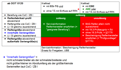

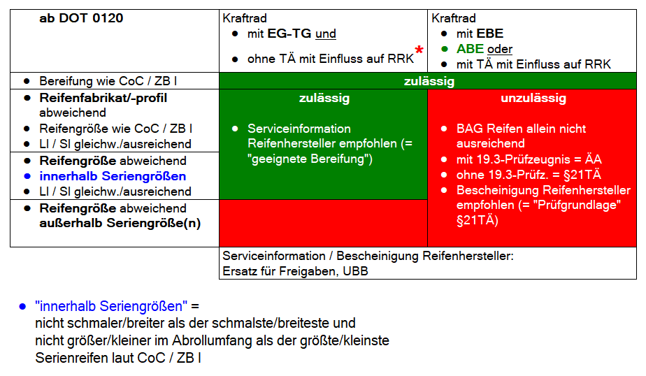

Ich war beim TÜV und wollte meinen Reifen austragen lassen.
Es wurde mir gesagt, das ich das nicht brauche, da in der Spalte K ein e4 eingetragen ist.
Somit habe ich keine Bindung an einen Reifenhersteller, auch nicht wenn einer im Fahrzeugschein steht.
Ich muss ledeglich die Reifenmaße einhalten die Im Fahrzeugschein stehen.

so is das: "Spalte K ein e4" alles gut.
:-D|
Spannend bleibt es für die, die "Spalte K kein e4" haben

Jein
Meine ist von 1999 und Ich habe den ominösen Reifen Bindungs Satz drin stehen.
Aber:
Bei mir steht im Feld K eine Buchstaben/Zahlen Kombi.
Vom TÜV bestätigt: das bedeutet nationale Zulassung und somit ändert sich für mich nichts, solange ich die Reifengröße nicht ändere, siehe Matrix oben.
